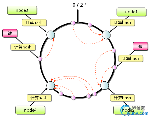

  •   增加Proxy层,由Proxy实现一致性哈希算法(支持:KETAMA/取模/随机)
  数据分片算法:
  采用一致性哈希算法,以KETAMA为例:

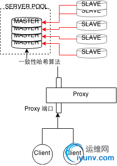

  Twemproxy本身不支持出从备份,和Redis Cluster一样,需要引入Redis本身的主备复制功能。
  •   可以设置1主1备或者1主多备
  •   当Slave节点接入Cluster时,就会向配置的Master节点发送SYNC命令。断开重连时,也会再次发送SYNC命令
  •   此后Master将启动后台存盘进程,同时收集所有接收到的用于修改数据集的命令,在后台进程执行完毕后,Master将传送整个数据库文件到Slave,以完成一次完全同步。而Slave服务器在接收到数据库文件数据之后将其存盘并加载到内存中。此后,Master继续将所有已经收集到的修改命令,和新的修改命令依次传送给Slaves,Slave将在本次执行这些数据修改命令,从而达到最终的数据同步。
  •   Redis的数据复制是异步的,无论在Master端还是Slave端都不会阻塞。
  •   Slave会周期性确认收到的备份数据

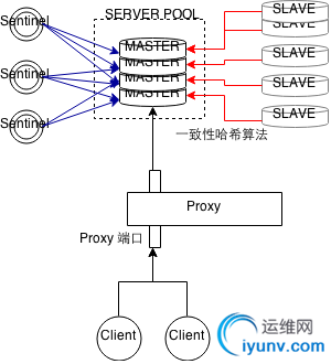

  Twemproxy引入主备复制后的架构更新为:

  4.2 Twemproxy借助其他工具
  使用Twemproxy时可以引入Redis Sentinel来进行故障检测。引入Redis Sentinel后Twemproxy的架构更新为:
  •   每个Sentinel节点可以监控一个或多个Master节点,及其所有Slave节点
