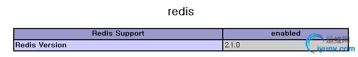

  2、安装php的redis扩展
123456789101112131415[root@redis ~]# wget -c -t 0 https://github.com/owlient/phpredis/archive/master.zip[root@redis ~]# unzip master.zip [root@redis ~]# cd phpredis-master/[root@redis phpredis-master]# phpize [root@redis phpredis-master]# ./configure --with-php-config=/usr/bin/php-config[root@redis phpredis-master]# make && make install  #修改php的配置文件,如果没有“extension=redis.so”,就加上这一行[root@redis ~]# vim /etc/php.ini extension=redis.so [root@redis ~]# /etc/init.d/php-fpm restart停止 php-fpm:                                             [确定]正在启动 php-fpm:                                         [确定]  3、是否安装成功
  还是访问phpinfo的那个界面
  看到这个就是安装完成了。

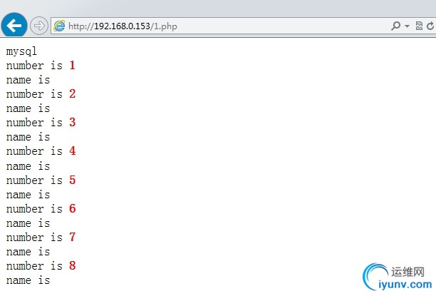

12345678910111213141516171819202122232425262728293031323334353637383940  第一次访问,redis中没有对应的KEY时
  再次访问,此时redis中已有相关数据
  到这里,我们已经实现了redis作为mysql的缓存服务器,但是如果更新了mysql,redis中仍然会有对应的KEY,数据就不会更新,此时就会出现mysql和redis数据不一致的情况。所以接下来就要通过mysql触发器将改变的数据同步到redis中。
