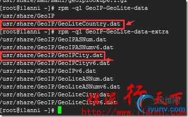

  查看GeoIP安装的相关组件,如下:
  rpm -ql GeoIP-GeoLite-data
  rpm -ql GeoIP-GeoLite-data-extra
  如果是ubuntu系统,我们可以使用如下命令进行安装:
  sudo apt-get -y install geoip-bin geoip-database-contrib php5-geoip python-geoip python-geoip-dbg libgeoip1 libgeoip-dev
  在上述截图的安装的文件中,我们只需要关注GeoIP.dat和GeoLiteCity.dat这两个文件即可,其中GeoIP.dat用于定位访问者所属的国家,而GeoLiteCity.dat用于定位访问者所属的城市。

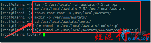

  awstats下载完毕后,我们现在来安装awstats。解压安装包,并进行相关操作,如下:
  tar -C /usr/local/ -xf awstats-7.5.tar.gz
  mv /usr/local/awstats-7.5/ /usr/local/awstats
  chown root:root -R /usr/local/awstats/
  mkdir -p /var/www/awstats/
  cd /usr/local/awstats/tools/
  chmod +x /usr/local/awstats/tools/*.pl
  chmod +x /usr/local/awstats/wwwroot/cgi-bin/*.pl

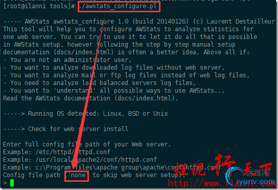

  开始安装awstats,如下:
  ./awstats_configure.pl
  因为在此我们使用的是nginx,所以以上截图填写none。

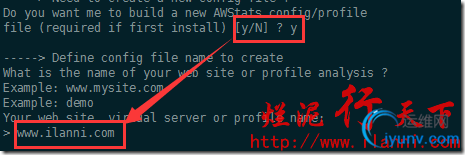

  创建一个新的统计配置文件。
  在这输入自己的网站域名,也可以进行自定义。

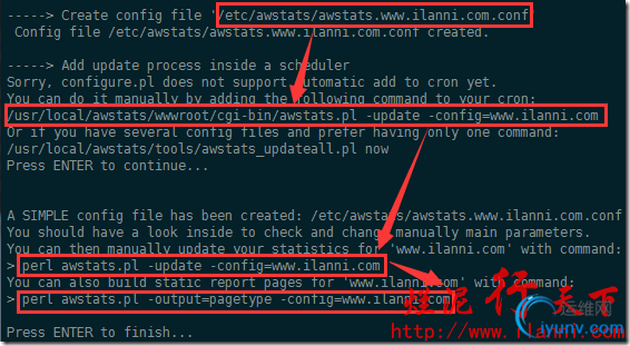

  使用默认配置,生成配置文件。
  安装程序执行结束后,会在/etc/awstats/目录下生成相应的配置文件。如下:
  ll /etc/awstats/awstats.www.ilanni.com.conf

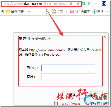

  http://www.ilanni.com/cgi-bin/awstats.pl
  上输入的是我们在第二章准备工作中htpasswd生成的用户名和密码。
