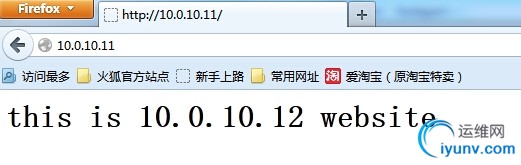

  在10.0.10.12虚拟机上访问:
  可以看到,访问被拒绝。
  在宿主机上进行访问,此时发现可以正常访问,显示如下内容:

  创建测试页面,以便区别:
  10.0.10.12:
  #echo "this is 10.0.10.12 website" > /usr/local/nginx/html/index.html
  注意:这里为了测试效果,所以测试页面的内容不一样,真正在生产环境中,两台服务器的内容应该是一摸一样的
  测试:
  第一次访问:
  第二次访问:
  由上面的信息可知,nginx可以正常的切换。你在测试时可以多刷新几次查看效果。
  2)测试ip_hash

  由上面的信息发现,不管怎么访问,返回的都是同一个页面
  此时,停止10.0.10.11上的站点:
  再次访问:
  [root@test1 conf]# links --dump http://10.0.10.11
  [root@test1 conf]#
  由上面的信息进行对比,可见backup已经生效。。。
