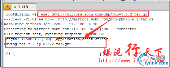

  登陆centos下载php5.6的安装包。php的软件包可以去国内的souhu镜像站点去下载。
  wget http://mirrors.sohu.com/php/php-5.6.2.tar.gz

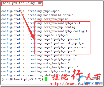

  ./configure --enable-fpm --enable-mbstring --with-mysql=/usr/local/mysql
  如果没有错误的情况下,配置完毕后。系统会出现如下的提示信息:
  注意上述命令中--enable-fpm的作用是开启php的fastcgi功能即开启php-fpm功能,--with-mysql=/usr/local/mysql是启用php支持mysql的功能,/usr/local/mysql是mysql数据库的安装路径。
  --enable-mbstring表示启用mbstring模块mbstring模块的主要作用在于检测和转换编码,提供对应的多字节操作的字符串函数。目前php内部的编码只支持ISO-8859-*、EUC-JP、UTF-8,其他的编码的语言是没办法在php程序上正确显示的,所以我们要启用mbstring模块。
  同时我们也只是简单的开启和扩展php的一部分功能,其他需要的功能,请自行添加。

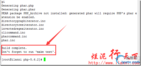

  配置完毕后,我们现在来编译php,使用make命令,如下:
  make
  php编译的时间比较长,根据机器的性能不同需要等待10-20分钟左右。编译完毕后的截图,如下:

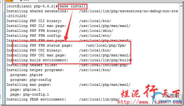

  编译完毕后,我们现在开始安装php,使用如下命令:
  make install

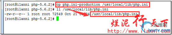

  通过这样安装完毕后,你会发现在/usr/local/lib目录下没有php.ini文件。在这我们就先复制php安装文件提供的模版,如下:
  cp php.ini-production /usr/local/lib/php.ini
  注意php.ini文件一般在/usr/local/lib/和/etc目录下。有关php安装完毕后,没有php.ini文件的,我们再另外一篇文章再介绍。

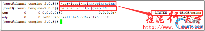

  现在来启动nginx,如下:
  /usr/local/nginx/sbin/nginx
  netstat -tunlp |grep 80

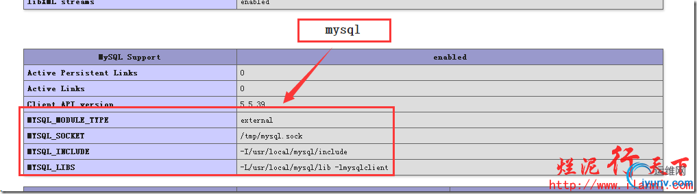

  nginx启动完毕后,现在来访问网站,如下:
  通过上图,我们可以很明显的看到。php目前已经安装成功,并且也成功的支持mysql数据库。同时也与nginx集成完毕。
