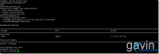

  接下来就是安装nginx仓库
yum install http://nginx.org/packages/centos/7/noarch/RPMS/nginx-release-centos-7-0.el7.ngx.noarch.rpm
yum install nginx

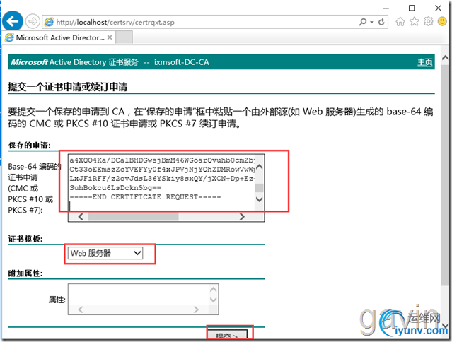

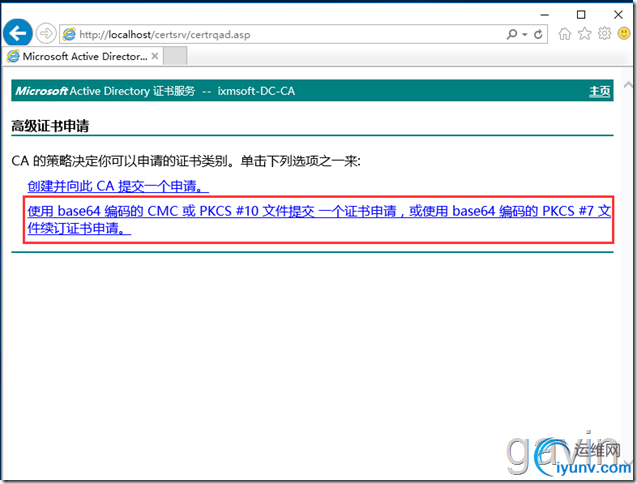

  此时,我们有了csr文件我们通过这个文件在内部的windows CA服务器上申请证书
  使用base64位编码的CMC或者RKCS提交证书申请
  然后我们将csr文件的内容粘贴,选择web服务证书模板提交
  一定要下载basic64编码这个类型,不然在nginx启动的时候回报错

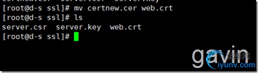

  我们为了好记名,将申请的证书修改名字及扩展名
mv certnew.cer web.pem

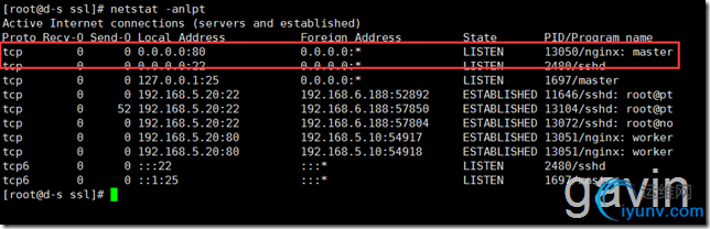

  在配置ssl之前,我们先访问以下,默认是80
