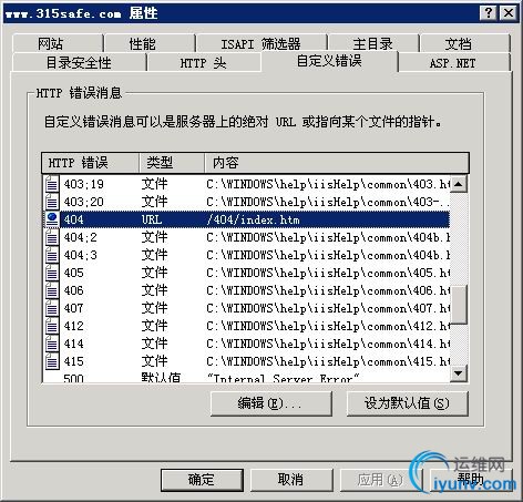

  4、在IIS中将HTTP404 Object Not Found出错页面通过URL重定向到一个定制HTM文件

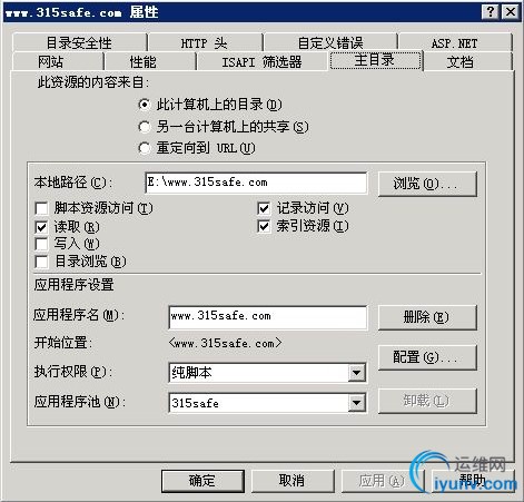

  5、Web站点权限设定(建议)
  读 允许
  写 不允许
  脚本源访问 不允许
  目录浏览 建议关闭
  日志访问 建议关闭
  索引资源 建议关闭
  执行 推荐选择 “仅限于脚本”

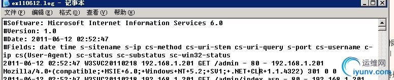

  6、建议使用W3C扩充日志文件格式,每天记录客户IP地址,用户名,服务器端口,方法,URI字根,HTTP状态,用户代理,而且每天均要审查日志。(最好不要使用缺省的目录,建议更换一个记日志的路径,同时设置日志的访问权限,只允许管理员和system为Full Control)。
     查看方法:
  默认位置:%systemroot%\system32\logfiles\ 可自由设置。
    默认日志格式:ex+年份的末两位数字+月份+日期
    文件后缀:.log
    如2010年7月30日的日志生成文件是ex100730.log
     内容如下

  6、IIS权限设置的思路
  要为每个独立的要保护的个体(比如一个网站或者一个虚拟目录)创建一个系统用户,让这个站点在系统中具有惟一的可以设置权限的身份。
  在IIS的【站点属性或者虚拟目录属性→目录安全性→匿名访问和验证控制→编辑→匿名访问→编辑】填写刚刚创建的那个用户名。
  设置所有的分区禁止这个用户访问,而刚才这个站点的主目录对应的那个文件夹设置允许这个用户访问(要去掉继承父权限,并且要加上超管组和SYSTEM组)。

在自定义HTTP错误选项里,有必要定义下譬如404,500等错误,不过有有时候为了调试程序,好知道程序出错在什么地方,建议只设置404就可以了。

新建立一个站,采用默认向导,在设置中注意以下几个地方:
  在应用程序设置里:执行权限为默认的纯脚本,应用程序池使用独立的名为:315safe的程序池。

  在默认情况下,我们一般给每个站点的web目录的权限为IIS用户的读取和写入,如图:
  但是我们现在为了将SQL注入,上传漏洞全部都赶走,我们可以采取手动的方式进行细节性的策略设置。
  1.  给web根目录的IIS用户只给读权限。如图:
然后我们对响应的uploadfiles/或其他需要存在上传文件的目录额外给写的权限,并且在IIS里给这个目录无脚本运行权限,这样即使网站程序出现漏洞,入侵者也无法将asp木马写进目录里去,呵呵, 不过没这么简单就防止住了攻击,还有很多工作要完成。如果是MS-SQL数据库的,就这样也就OK了,但是Access的数据库的话,其数据库所在的目录,或数据库文件也得给写权限,然后数据库文件没必要改成.asp的。这样的后果大家也都知道了把,一旦你的数据库路径被暴露了,这个数据库就是一个大木马,够可怕的。其实完全还是规矩点只用mdb后缀,这个目录在IIS里不给执行脚本权限。然后在IIS里加设置一个映射规律,如图:
