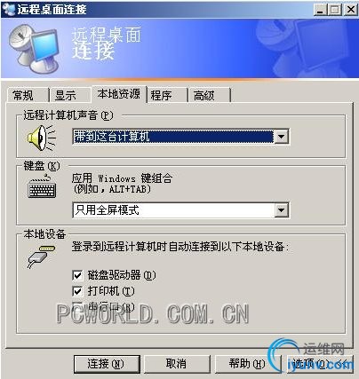

    在客户机上设置,仅对本机有效。打开远程桌面连接的“选项”可看到更详尽的客户端登录配置信息。(如图3)
    (1)设置自动登录:单击“常规”输入计算机名、用户名、密码;单击“连接”即可自动登录。但当服务端设置使用自动登录或指定使用密码登录时,则客户端的此项设置无效。
    (2)设置桌面大小和颜色:单击“显示”即可调整连接后桌面的大小和颜色,其设置值不会超过本机的有效值,若本机系统颜色为16位色,则登陆远程桌面后的颜色不会高于16位色。同样,其颜色也不会超过服务器端限定的颜色数。
    (3)设置声音和磁盘及打印机映射:单击“本地资源”,可选择是否播放远程计算机的声音;是否把本机磁盘及打印机连接到终端上。同样当这些选项在服务端被禁用时,客户端的设置也无效。
     (4)另外还可通过“高级”和“程序”项来调整连接性能及连接后运行的程序。
