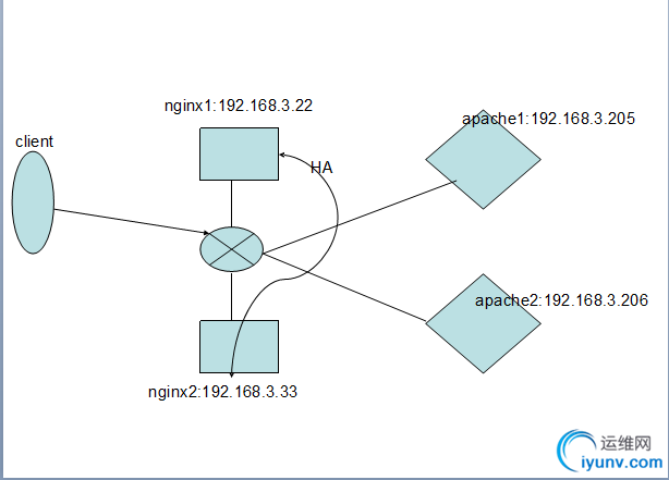

  本文描述:nginx基于keepalived实现高可用,基于自身的proxy功能代理web服务器,并实现负载均衡。
  实验环境:redhat5.8
实验拓扑结构:nginx+keepalived服务器2台,apache服务器2台,构建简单的高可用集群
  ip分配:
  • nginx1.weiyang.org 192.168.3.22  nginx1
  • nginx2.weiyang.org 192.168.3.33  nginx2
  • apache1.weiyang.org 192.168.3.205   apache205
  • apache2.weiyang.org 192.168.3.206   apache206
