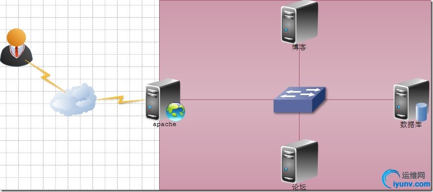

环境拓扑如下所示:
部署思路网络环境:
  Apache服务器使用双网卡,一块网卡监听外网用户请求,一块网卡和内网服务区进行通信,apache的内网网卡和其他服务器使用交换机进行连接。

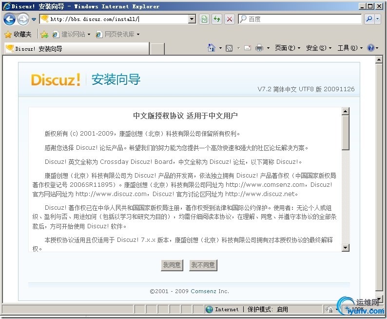

  • 安装的程序包需要在apache和php服务器都存在一份,apache提供静态页面访问,php提供动态页面访问;不考虑同步问题
  • 如果出现要求对程序有写入权限,静态服务器设置apache的服务用户daemon对文件可写,动态服务器设置php-fpm的服务用户nobody对文件可写。

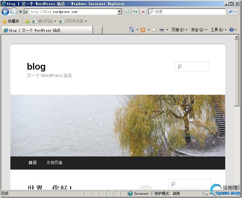

安装blog

在blog服务器和web服务器都准备好静态文件之后,就可以进行安装了,打开浏览器输入,http://blog.wordpress.com/wp-admin/install.php即可安装。
配置完成之后登录

设置完成之后,输入httd://bbs.discuz.com/install即可安装
只需要根据错误提示进行排除即可
[iyunv@bbs-01 bbs]# vim /etc/php.ini
short_open_tag = ON
[iyunv@bbs-01 bbs]# service php-fpm restart
排错之后继续访问安装目录,就可以继续安装了
填写数据库的相关信息,添加数据库服务器的地址和MariaDB创建的数据库和用户密码,而后在设置bbs的管理员帐号密码就可以继续安装了。
剩下的根据提示安装即可。
