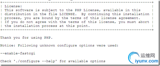

  ./configure  --prefix=/usr/local/php  --with-gd=/usr/local/gd  --with-jpeg-dir=/usr/local/jpeg  --with-png-dir=/usr/local/png  --with-freetype-dir=/usr/local/freetype  --with-mysql=/usr/local/mysql  --enable-fastcgi  --enable-fpm
  注:Nginx+PHP整合,在安装时必须启用–enable-fastcgi和 –enable-fpm,这两个选项是做什么的上面已经描述。执行完后系统会提示–enable-fastcgi是一个未知选项,我们不必理会

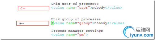

  下面我们就要启动PHP-FPM
  /usr/local/php/sbin/php-fpm start
  在启动PHP-FPM时会报上面这个错误,原因是PHP-FPM自己不知道以那个用户和组运行PHP,所以我们要修改一个文件,把文件中的注释去掉即可(打开文件把红色部分删除),然后PHP-FPM会以nobody用户和组去运行PHP。
  #vi /usr/local/php/etc/php-fpm.conf
  #/usr/local/php/sbin/php-fpm start
