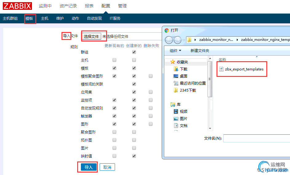

      项目回到服务端,下载Template App Nginx  模板
      http://www.ttlsa.com/wp-content/uploads/2015/10/zabbix_monitor_nginx_template_ttlsa_com.zip
      解压后将其中的zbx_export_templates文件导入即可
      导入后即可使用nginx模板 添加到1.13

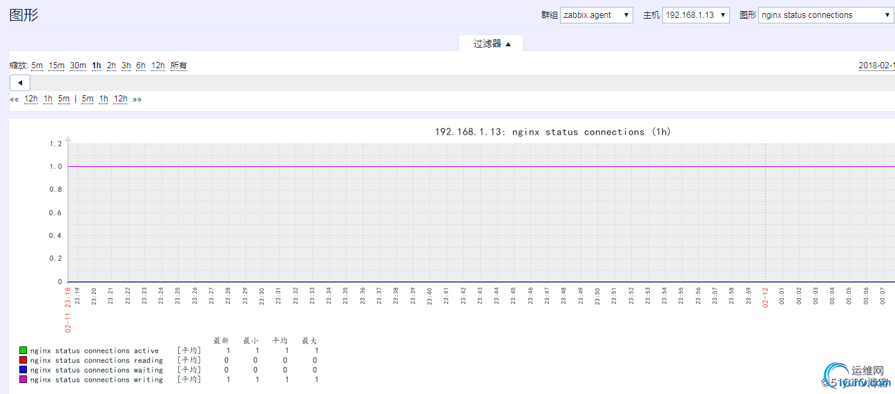

      图形查看监控状态

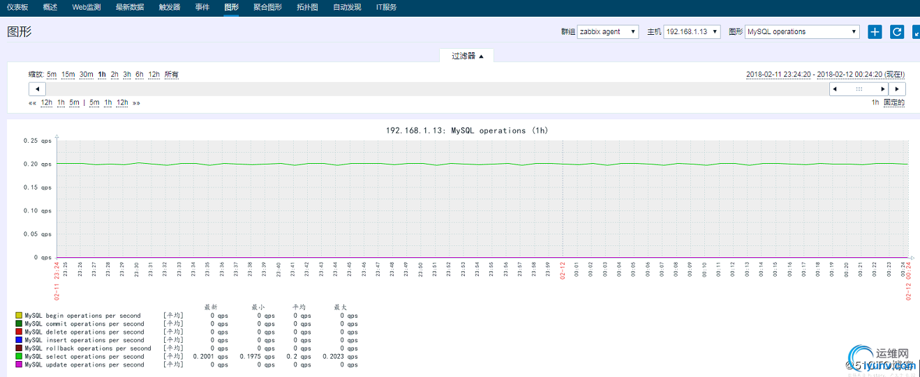

      添加,mysql监控
      添加后的mysql图形监控状态

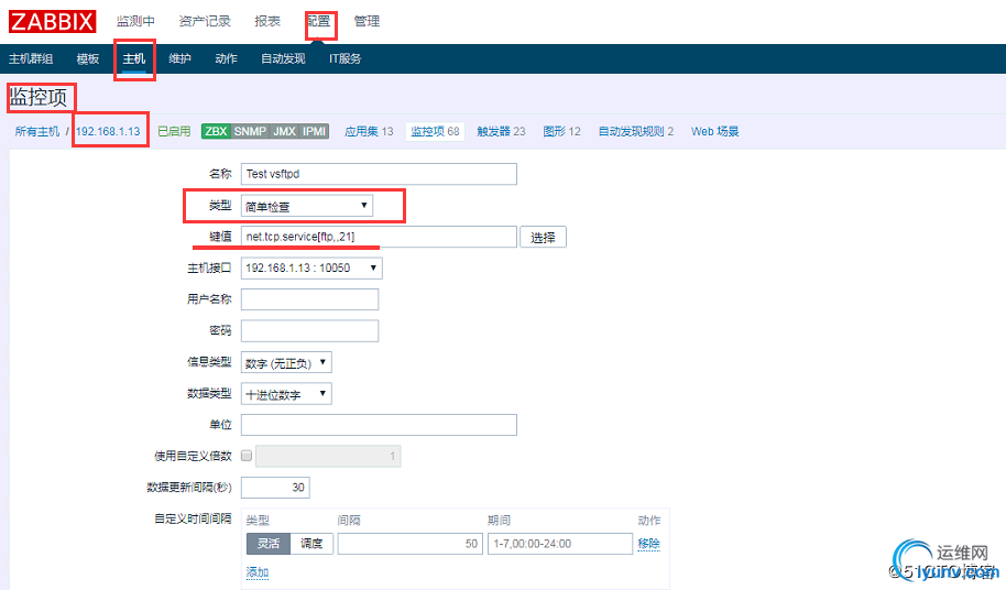

      添加自定义服务监控
      Simple checks 简单检查  通常用来检查远程未安装客户端的服务,被监控客户端无需安装 zabbix agent 客户端,zabbixserver 直接使用 simplechecks(简单检查) 来收集数据,用来检测远程服务器某端口是否在监听。
      配置----主机----监控项----创建监控项---创建触发器
      停止ftp服务后查看监控提示
      监控报警有提示,自定义监控成功。

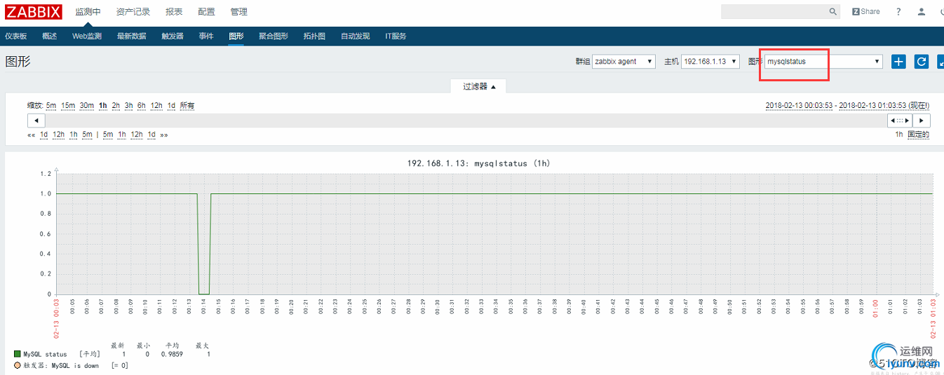

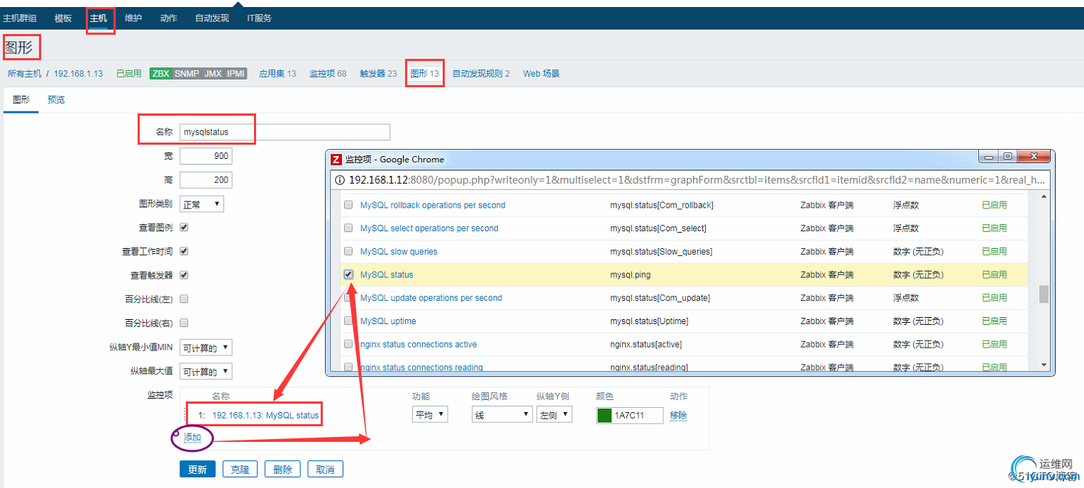

      下面增加mysqlstatus的新图形
      监控状态运行正常
