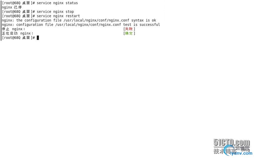

  [root@68Qnginx-1.4.2]# chmod +x /etc/init.d/nginx
  [root@68Qnginx-1.4.2]# chkconfig --add nginx
  [root@68Q nginx-1.4.2]#
  通过脚本,nginx就可以正常的使用了。
