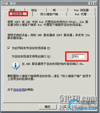

(3)在ISA Server服务器上,在“自动发现”选项卡中,设置使用自动发现的端口号。如果该ISA Server服务器没有发布Web服务器,并且本身也没有Web服务器,则可以使用“DNS发现功能”,这时,可以使用80端口。但现在的情况,一般ISA Server都会发布Web服务器,所以不能使用80端口,这时候可以指定其他端口(当前服务器没有使用的端口),例如,TCP的2501,如图8所示。
图7b 设置DNS自动发现

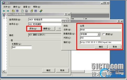

(4)切换到DHCP服务器上,右键单击DHCP服务器的名称,从弹出的快捷菜单中选择“设置预定义的选项”,单击“添加”按钮,在“选项类型”对话框中,在“名称”处键入大写的WPAD,“数据类型”选择“字符串”,“代码”选择252,在“描述”处键入http://10.10.0.1:2501/wpad.dat,然后单击“确定”按钮,如图8所示。
图8 添加WPAD选项
添加之后,右键单击“服务器选项”,在弹出的“服务器 选项”中,选中添加的“252的WPAD”选项,如图9所示。
图9 启用WPAD选项

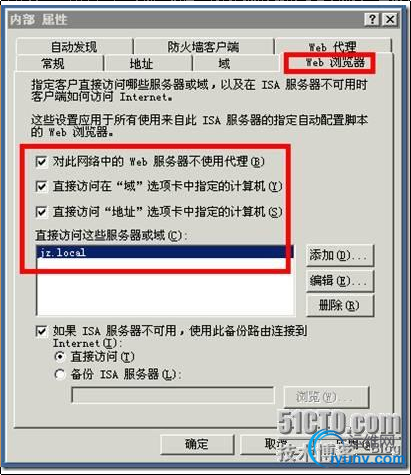

如果使用Web代理客户端或者防火墙客户端的计算机,网络中有服务器,例如一些内部网站服务器,则在访问这些内部网站时,不应该使用代理服务器,这时候,可以在ISA Server上进行设置。
在ISA Server服务器上,在“内部”属性中,选中“直接访问在‘域’选项卡中指定的计算机”和“直接访问‘地址’选项卡中指定的计算机”,或者单击“添加”按钮,将内网服务器的地址添加到“直接访问这些服务器或域”列表中即可,如图11所示。
