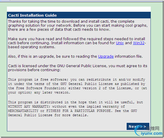

  8,测试CACTI
  1)运行http://localhost:8083,转到以下页面:
  2)下一步,选择new install
  3)下一步,全部文件found:
  4)FINISH,OK了
  5)登陆页面,输入用户名:admin 密码admin ,更改密码,安装ok

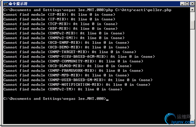

  1) cmd中,输入:
php C:\http\cacti\poller.php
DSC00014.png 报错:(
  解决方法:
  (1)添加环境变量MIBDIRS:
  (2)关掉当前cmd,重新打开新的cmd;
  (3)再来一次:
  OK了

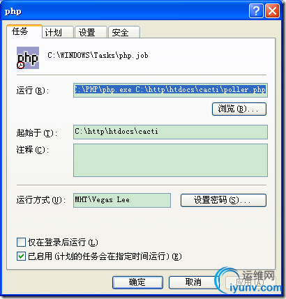

  2)设置计划任务,并设为每5分钟启动一次,9999小时后过期。
  运行:C:\PHP\php.exe C:\http\htdocs\cacti\poller.php
  起始于:C:\http\htdocs\cacti
