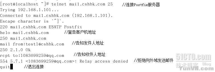

使用telnet命令做发信测试,测试不是SMTP认证的情况。

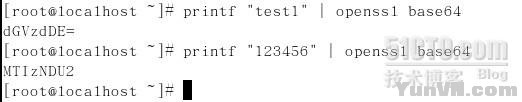

若要使用SMTP发信认证,在telnet命令中应改为“ehlo”(而不是helo)来宣告本机地址,并通过“auth login”进行登录认证,然后才能够正常发送邮件。用户名,密码字串默认使用base64编码格式,使用openssl工具可以生成。

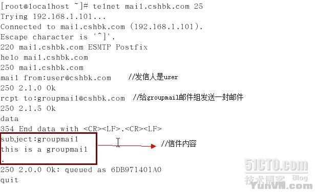

3、测试群发邮件
新建一个用户user,使用user用户给groupmail发一封邮件,看test1和test2是否都能收到这封邮件。

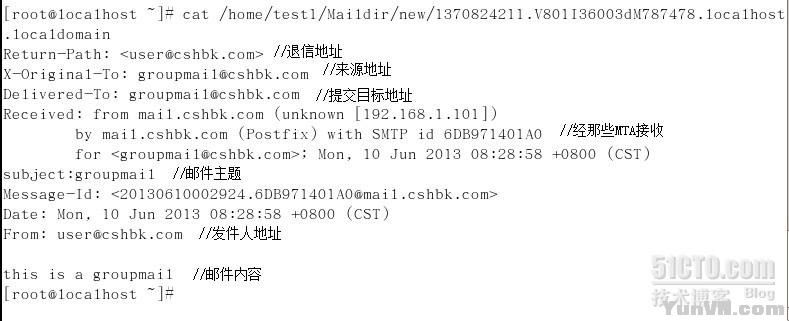

查看test1是否收到这封邮件,邮件默认存储在“/home/test1/Maildir/new/”目录下。

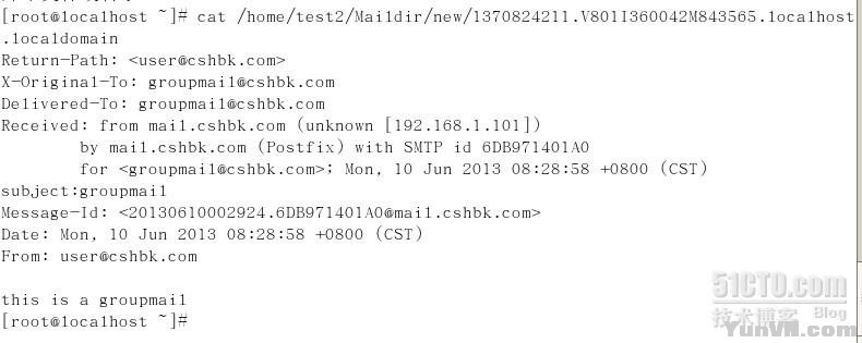

查看test2是否也收到这封邮件
