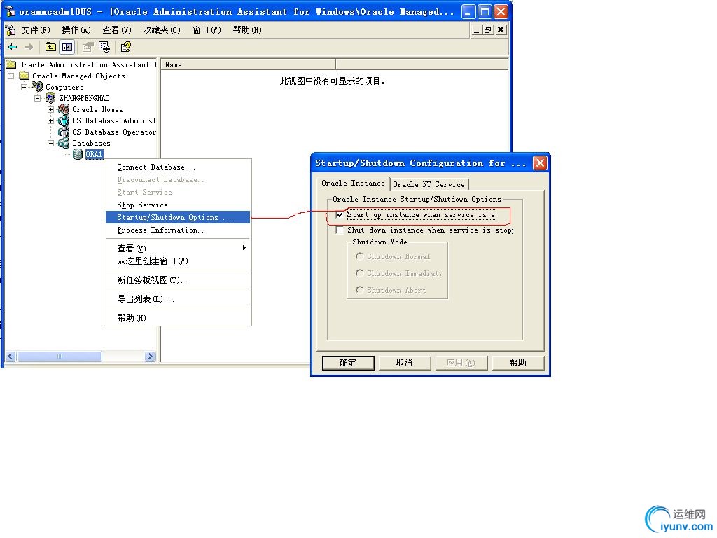

  3、这样,一般就启动起来了,但是有一个问题,这样每次重启计算机都需要在sqlplus 中startup,这种情况算windows下oracle假启动问题,解决方法有以下两种(http://zhidao.baidu.com/question/113949114.html)
    a)
  开始→Oracle - OraDb10g_home1→Configuration and Migration Tools
  →Administration Assistant for Windows→【把菜单全部打开找到你的database下有你建的数据库实例名】→【选中实例名右键】
  →startup/shutdown option→【把第一个选项选中,这个选项的作用就是启动服务时自动启动实例】。
  说明:我上面说的只是我的电脑上的oracle设置方法,具体路径可能会和你的不一样,请参照你自己的实际情况修改,最终目的就是找到【Administration Assistant for Windows】。
