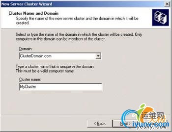

  4. 键入群集的唯一NetBIOS名称(最多15个字符),然后单击“下一步”。(在下方图11所示的例子中,群集被命名为“MyCluster(我的群集)”)建议遵守DNS命名规则。更多信息,请在Microsoft知识库中参阅下列文章:
  NetBIOS后缀(NetBIOS名称的第16个字符)“NetBIOS Suffixes (16th Character of the NetBIOS Name)”
  DNS名称空间规划(DNS Namespace Planning)
  图 11. 建议在命名群集时遵守DNS命名规则。

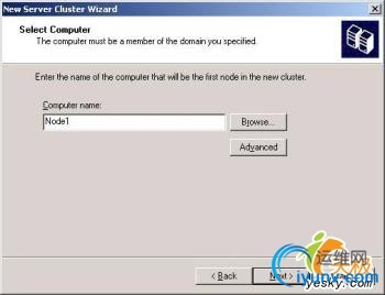

  6. 由于可能对群集进行远程配置,因此您必须确认或键入将要作为第一个节点创建群集的服务器的名称,如下方图13所示。单击“下一步”。
  图 13. 选择将要作为群集中第一个节点的计算机名称。

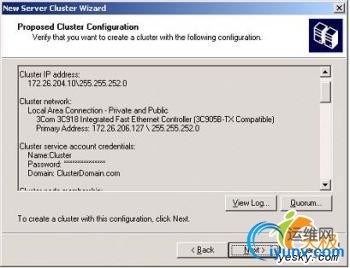

  10. 检查“摘要”页面,如下方图17所示,确认所有将用于创建群集的信息均准确无误。如果需要,您可以使用仲裁按钮,更改由默认自动选择的磁盘指派的仲裁磁盘。
  本屏幕上所显示的摘要信息可用于在出现灾难恢复状况时,重新配置群集。建议您保存并打印一份硬拷贝,与服务器上的更改管理日志保持一致。
  注意:“仲裁”按钮也可用于指定一个多数节点集(Majority Node Set,MNS)仲裁模型。在您创建MNS群集时,这是主要的配置区别之一。
  图 17. 建议采用的“群集配置”页面。

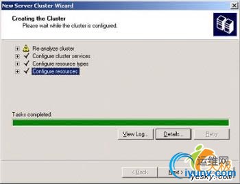

  11. 检查所有在群集创建过程中遇到的警告或错误。具体操作是单击加号查看更多信息,然后单击“下一步”。出现在“创建群集”页面的警告和错误如图18所示。
  图 18. 出现在“创建群集”页面上的警告和错误。

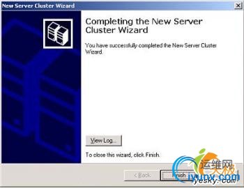

  12. 单击“完成”,结束安装。下方图19显示最终的步骤。
  图 19. 设置一个新的服务器群集的最终步骤。
  注意:要查看详细的摘要,单击“查看日志”按钮,或者查看保存在该位置:%SystemRoot%\System32\LogFiles\Cluster\ClCfgSrv.Log的文本文件。

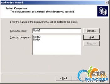

  5. 输入您要将其添加到群集的节点的机器名称,单击“添加”。重复该步骤,如下方图21所示,添加您想要的其它节点。当您添加完了所有的节点,单击“下一步”。
  图 21. 对群集添加节点。

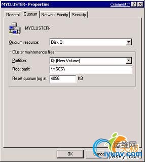

  “群集配置向导”自动选择将作为仲裁设备的驱动器,并将使用50 MB以上的最小分区。您可能要把自动选择的磁盘更改为您自己专门指派的仲裁磁盘。
  配置仲裁磁盘
  1. 启动“群集管理器”(CluAdmin.exe)。
  2. 右击位于左上角的群集名称,然后单击“属性”。
  3. 单击“仲裁”选项卡。
  4. 在“仲裁资源”列表框中,选择一个不同的磁盘资源。在下方图25中,“仲裁资源”列表框中所选定的是“磁盘Q”。
  图 25. “仲裁资源”列表框。
  5. 如果磁盘拥有的分区不止一个,单击您要在其中保存群集指定数据的分区,然后单击“确定”。

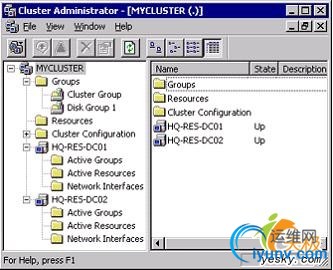

  1. 依次单击“开始”、“程序”和“管理工具”,然后单击“群集管理器”,如下方图26所示。
图 26. “群集管理器”窗口。
  2. 右击“磁盘组1”组,然后单击“移动组”。该组及其所有资源将转移到另一个节点。稍后,“磁盘F:、G:”将在第二个节点上实现联机。在窗口中观察该转移。退出“群集管理器”。
