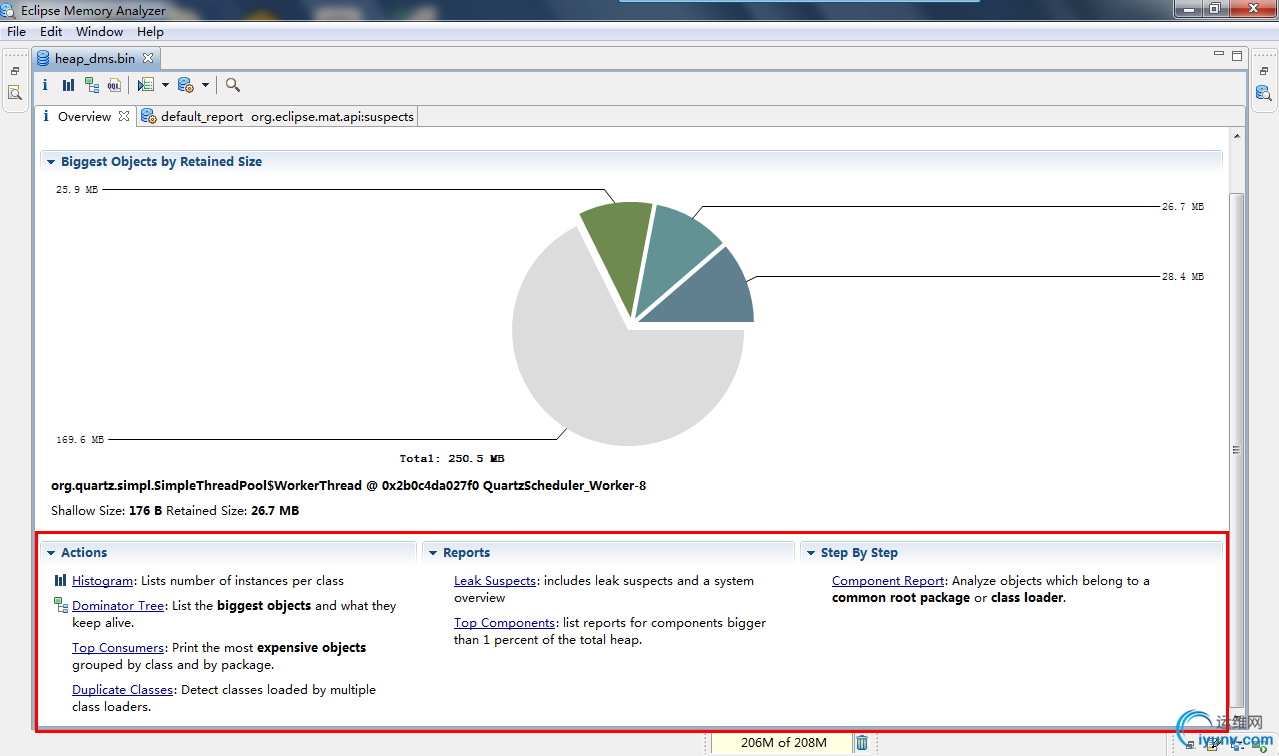

  通过MAT打开dump出来的内存文件,打开后如下图:
  从上图可以看到它的大部分功能。
  1. Histogram可以列出内存中的对象,对象的个数以及大小。
  2. Dominator Tree可以列出那个线程,以及线程下面的那些对象占用的空间。
  3.Top consumers通过图形列出最大的object。
  4.Leak Suspects通过MA自动分析泄漏的原因。

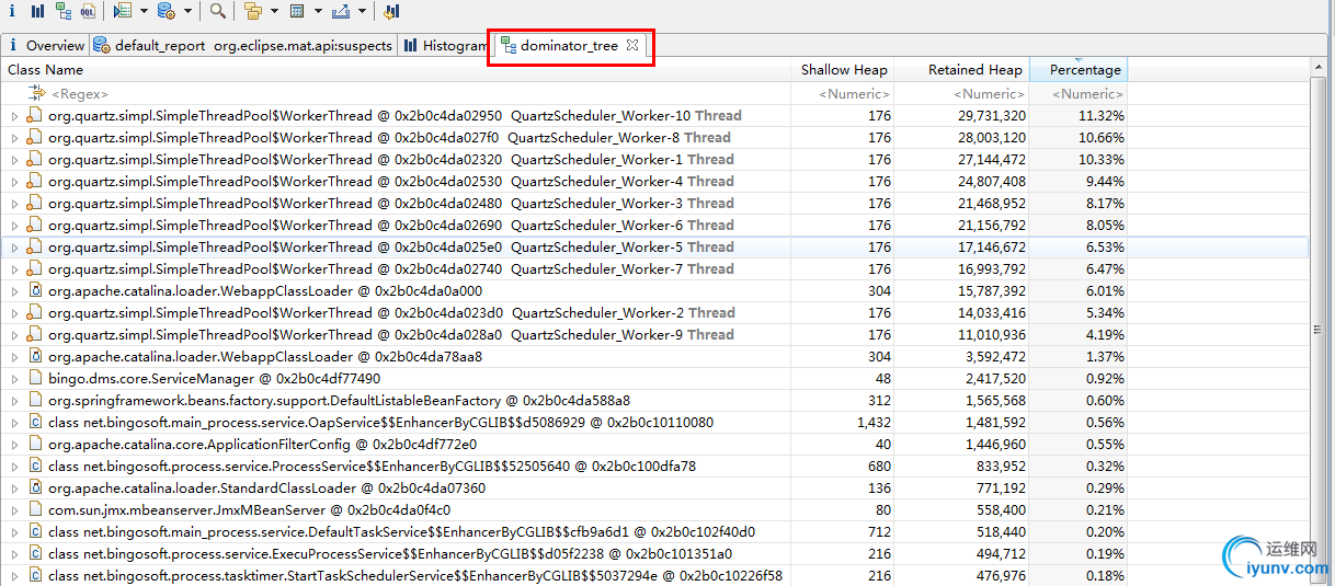

  Dominator Tree如下图:
  我们发现quartz的定时器的工作线程(10个)占了很多的内存空间

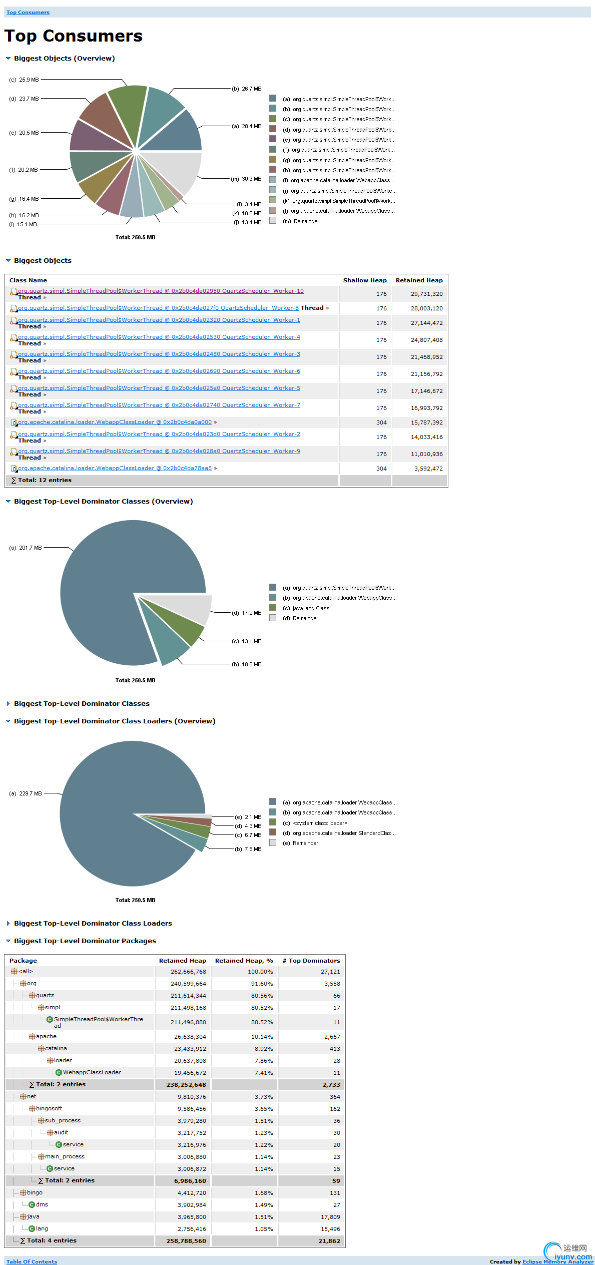

  Top consumers如下图:
  这里显示了内存中最大的对象有哪些,他们对应的类是哪些,类加载器classloader是哪些。
  有些时候,我们在这里就可以看到代码泄露的位置。

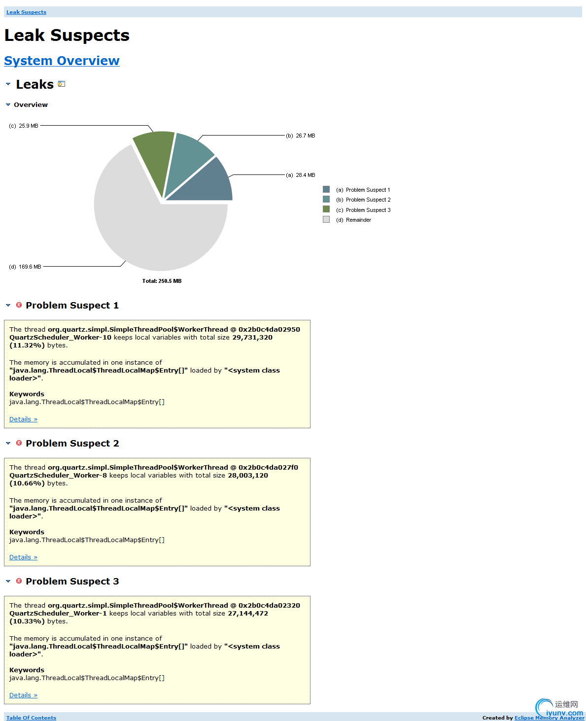

  Leak Suspects如下图:
  从那个饼图,该图深色区域被怀疑有内存泄漏,可以发现整个heap才250M内存,深色区域就占了34%。后面的描述,告诉我们quartz线程占用了大量内存,并指出system>
  通过Leak Suspects的Problem Suspect 1点击【Details 】,

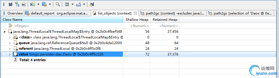

  如下图如下图所示的上下文菜单中选择 List objects -> with outgoning references, 查看ThreadLocal都应用了些什么对象。
  现在看到ThreadLocal中引用的对象如下图:
  是dao对象
  ps:该dao对象包含一个轻量级的ORM关系内容,所以Retained>。

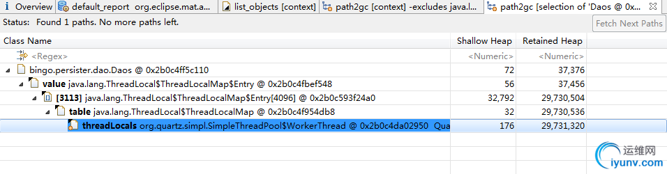

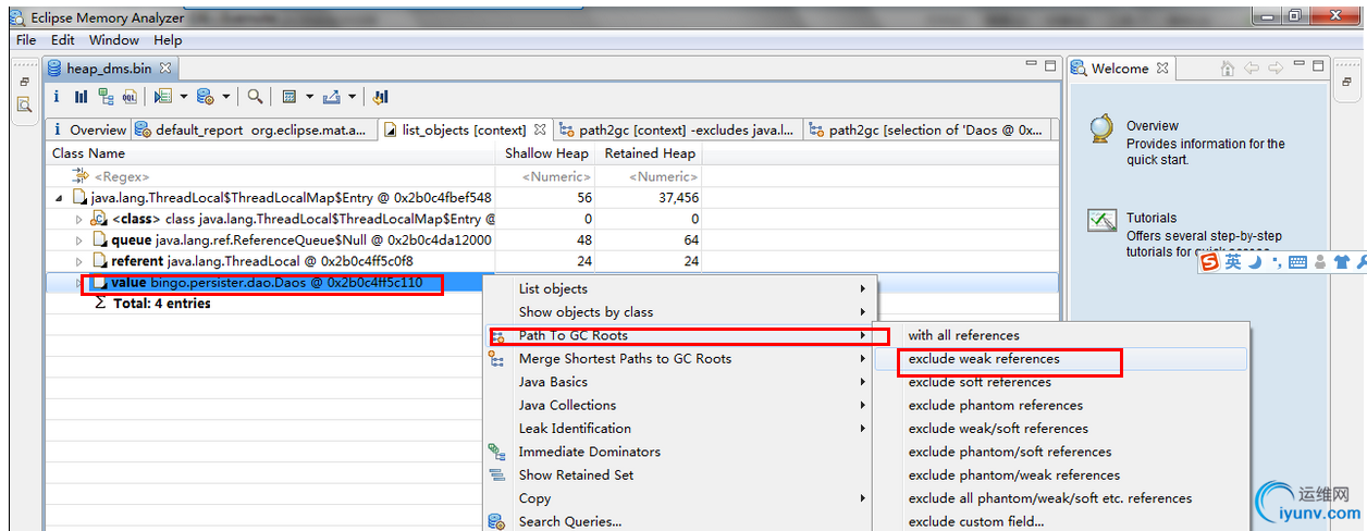

  下面继续查看dao的gc ROOT
  如下图所示的上下文菜单中选择 Path To GC Roots -> exclude weak references, 过滤掉弱引用,因为在这里弱引用不是引起问题的关键。
  从下图中,可以看到在org.quartz.simpl.SimpleThreadPool中保存了daos的引用。所以可以得出是是因为定时器在运行的过程中持有大量的Daos对象应起了内存泄露。为什么会有那么多的Daos呢,Daos不是一个无状态的单例的、可以重用的吗?继续查看spring配置文件发现Daos的bean配置成scope="prototype",导致定时任务又是每次调用都生产新的Daos实例。由于是Daos是无状态的,修改为单例的,问题解决。
