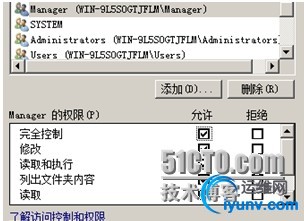

1.)创建文件Manager并设置权限
2.)创建InformationDepartment并设置权限

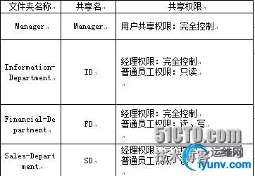

6、为每个文件夹建立文件共享,共享名和共享权限请参照下表
     1.)创建共享并设置权限
2.)创建信息部共享并设置权限
3.)创建FD文件夹并设置权限
4.)创建SD文件夹并设置权限
7、在Windows7上为四个共享文件夹建立磁盘映射驱动器(建立共享式利用Administrator用户建立),磁盘映射驱动器的驱动器号请参照下表:
