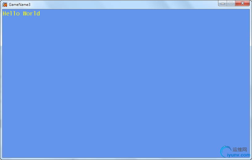

  现在,让我们来写一段使用Sprite Font的代码。
  首先定义一个私有字段:
SpriteFont font;
  然后,在LoadContent方法中初始化这个font字段:
/// LoadContent will be called once per game and is the place to load
/// all of your content.
protected override void LoadContent()
// Create a new SpriteBatch, which can be used to draw textures.
spriteBatch = new SpriteBatch(GraphicsDevice);
// TODO: use this.Content to load your game content here
font = Content.Load("font");
  接着修改Draw方法,添加字符串输出代码如下:
/// This is called when the game should draw itself.
/// Provides a snapshot of timing values.
protected override void Draw(GameTime gameTime)
GraphicsDevice.Clear(Color.CornflowerBlue);
// TODO: Add your drawing code here
spriteBatch.Begin();
spriteBatch.DrawString(font, "Hello World", Vector2.Zero, Color.Yellow);
spriteBatch.End();
base.Draw(gameTime);

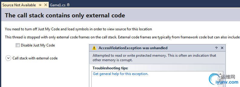

  好了,按F5,编译运行,一切正常!不过在退出游戏的时候,报错了:
  这是个非常严重的问题,从错误信息上看,貌似MonoGame 3.0有个很大的缺陷:很有可能是在撤销已加载的资源时,试图去删除一个已经被GC回收了的对象所致。
修复Attempted to read or write protected memory的问题
  一番Google之后,得知最新版本的源代码中已经修复了这个问题,但是还没有发布安装版本。没辙,直接下载源代码编译算球。
  首先下载源代码,可以使用git,也可以直接到https://github.com/mono/MonoGame下载zip包。我是直接用git clone的最新代码,然后找到代码目录中的MonoGame.Framework.WindowsGL.sln解决方案文件,并用Visual Studio 2012打开以后编译一下(记得编译成Release的版本)。最后,将获得的MonoGame.Framework.dll文件覆盖到C:\Program Files (x86)\MonoGame\v3.0\Assemblies\WindowsGL目录下即可。
  现在,我们的“游戏”就可以在Windows 7下完美运行了:
