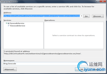

  添加Bing Maps Geocode服务的引用,为此右键点击工程UsingBingMapsReferences,然后选择Add Service Reference…
  图 添加服务的 Reference
  把下面的服务地址粘贴到打开的对话框,然后点击Go: http://dev.virtualearth.net/webservices/v1/geocodeservice/geocodeservice.svc
  在Namespace字段,输入Bing.Geocode,然后点击OK,如图 必应地图Geocode服务。
  图 必应地图Geocode服务

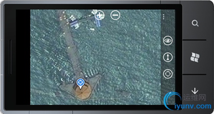

  在默认状态下切换手机为纵向显示,本例中的默认地点为青岛市的标志建筑—栈桥,点击放大按钮改变焦距俯视伸向大海怀抱的建筑。观看航测图的地图,就像身处地球之外观察我们生存的星球。
  图 变焦控制

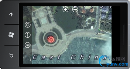

  旋转手机的方向,拖动画面查看地图显示的内容。下图的位置是青岛五四广场的标志—五月的风。
  图 横向和纵向视图显示

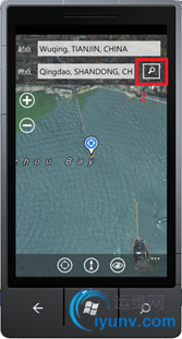

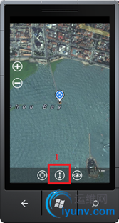

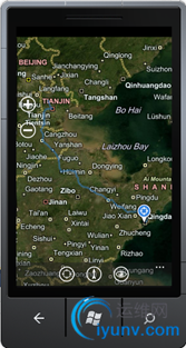

  在起点和终点的文本框中输入有效的地址。 默认起点:Wuqing, TIANJIN, CHINA。默认终点:Qingdao, SHANDONG, CHINA。点击搜索图标,程序默认显示天津武清至山东青岛的路线图。如果您输入的地点在地图上找不到,会显示"未找到相关地点的路线"的信息提示。
  图 计算路线

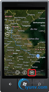

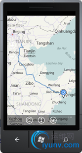

航测图和路线图模式切换
  在应用程序栏点击Mode按钮切换地图显示模式,即航测图模式和路线图模式切换。如图 路线图模式切换至航测图模式。左侧为航测图,右侧为路线图。
  图 路线图模式切换至航测图模式
