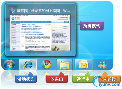

  当第一次使用Windows 7 时,任务栏(Taskbar)的改变可以说让我眼前一亮。在以前版本Windows 桌面功能的基础上,Windows 7 任务栏为我们增添了许多其他功能:Jump Lists,Window Preview,Process Bar,Overlay Icon 等等。
  新任务栏的功能使我们的操作更加方便快捷,在参加北京.Net俱乐部举办的“Windows 7 发布”活动时初步了解到有关应用程序支持Windows 7 任务栏特性方面的内容。那么作为一名开发人员我们的应用程序能否实现这些功能呢?答案当然是“可以”,微软提供了方便的工具Windows API Code Pack for .NET Framework 来帮助我们完成这些开发。

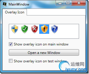

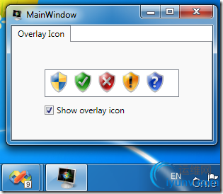

单窗口示例
  程序运行后的状态:
在图标列表中选择Overlay Icon 后的不同效果:
