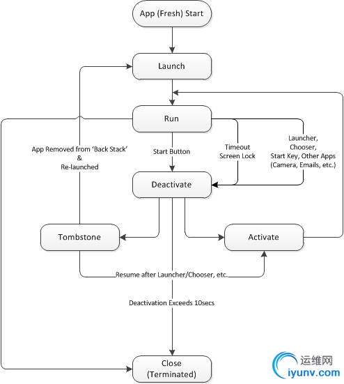

StackPanel:自动定位控件,推荐使用与小区域  10. 谈谈Windows Phone 7中应用程序的生命周期,能不能画张图演示下程序的生命周期?
  参考答案:

  14. 什么是墓碑机制(Tombstoning)?为什么要有这个机制?
  参考答案 :在Windows Phone中,由于用户离开当前应用程序,操作系统暂停该应用程序,但保存瞬间状态,以便随时恢复。为了保证快速而且一致的用户体验,Windows Phone仅允许唯一的应用程序占用系统资源在前台运行。区别于桌面操作系统,Window Phone不支持应用程序在后台运行。这是为了避免了多个应用程序竞争有限的手机资源,由此避免了的处理速度和电池电量的急速下降。
