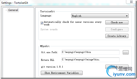

      • 下载安装TortoiseGit,https://code.google.com/p/tortoisegit/wiki/Download,这是git的一个GUI前端,方便使用。我使用的版本是TortoiseGit-1.7.15.0-32bit.msi。安装好后设置msysgit的地址,打开settings,设置Git.exe目录,

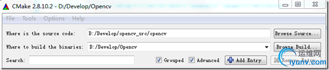

  • 打开CMake(cmake-gui),设置”where is the source code”和”Where to build the binaries”,如下图所示:
  其中第一行是opencv源代码的位置,第二行是你想要用于编译opencv的位置,下面的Grouped和Advanced建议选上,可以对配置选项进行分组。

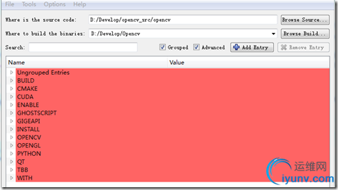

  • 按下左下方的Configure,选择Visual Studio 10,如图
  然后选择Finish,CMake会对当前的环境进行检测。如果没有问题就会完整显示如下画面:

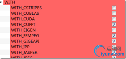

  • 在WITH中,勾选需要使用的特性,比如我要使用TBB和Qt,那么就把WITH_TBB,WITH_QT选上。
  • 在Ungrouped Entries组中,手工指定CMake没有检测到,而你又需要使用的环境变量。比如,我需要TBB,就设定TBB_INCLUDE_DIRS为D:/Develop/TBB/tbb41_20121003oss/include等等。在这一步中,将上述第三方库诸如python,qt等的环境变量在Ungrouped Entries中设定好。
  • 浏览其它选项,选择需要的内容,特别地,在ENABLE中的ENABLE_SOLUTION_FOLDERS必须确定选上
  • 设定完成后,点击左下方Generate,生成vs2010的工程文件。

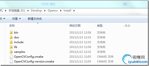

  最后生成的\install如下图所示:

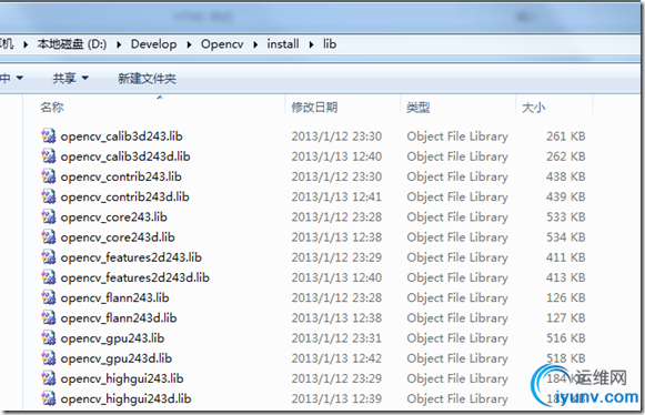

  \install\lib如下图所示:(同时包含release和debug的库)

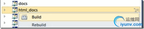

  • 然后编译opencv的文档,如图所示,分别单独编译docs和html_docs(文档不会自动build)
  build过程会自动调用sphinx和Miktex进行文档的创建。docs的结果在\doc中为pdf文件,html_docs的结果在\doc\_html文件夹中为index.html。这时候可以再build一次INSTALL项目,将生成的文档安装到\install\doc下

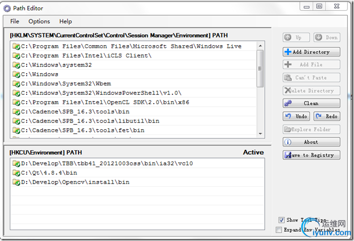

  Step 4:添加OpenCV路径至PATH
  推荐使用Path Editor进行添加,如下图所示:
  其中我还添加了TBB和Qt的bin路径。
  另外,还可以设置系统的环境变量OPENCV_DIR来指向OpenCV的安装路径。我的是D:\Develop\Opencv\install
