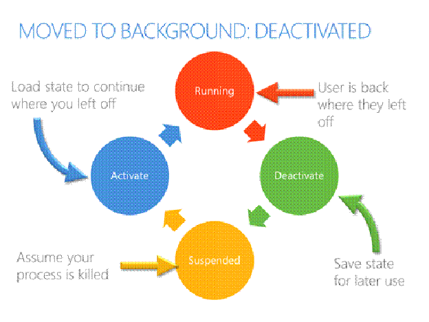

  对于剩下的程序,有一个叫做“墓碑”的机制允许我们让程序看起来总是在运行,即使进程已经被结束。下图演示了它是如何工作的:
  正如你在上图中看到的,当用户进入或退出程序时我们可以利用停用和重新激活事件。通过这些事件,我们可以让用户觉得程序从来没有停止过运行。当我们加入独立存储(第15日)和推送通知(第19日)时,这将会变为一个非常给力的故事。

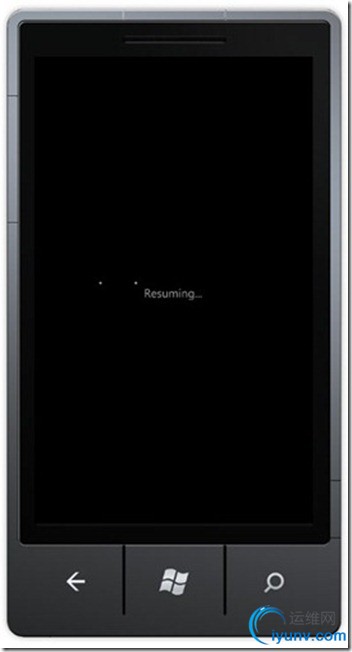

        }通过这种方法,我能保持一个连续的计时器,甚至是当我们离开程序时。如果你去问任何用户,他们都会告诉你程序一直在运行。他们唯一能看到的现象是在程序加载较慢时出现的“Resuming”屏幕。实际上我不得不强制程序暂停才捕获到下面的截图:   DSC0003.jpg
  以上是墓碑机制背后的基础知识。在退出时保存状态,并在回去时恢复。你的用户绝不会知道这其中的差别,同时你还可以为他们提供更好的续航时间,性能和用户体验。
