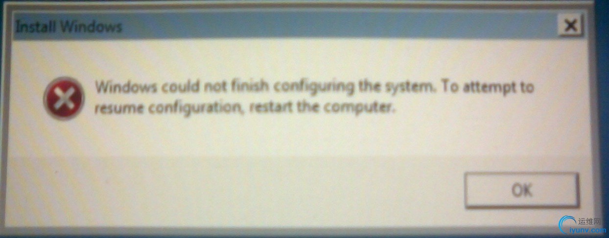

周一来到公司,准备用镜像给同事还原一下机器,本人一向有严谨做事的态度,当然不能草率的给同事还原,先测试一下,打开之前做镜像的机器,因为之前使用命令清理系统,所以启动时较慢,需要配置各类系统服务等。
问题突然出现了,屏幕上出现一个红色警告框,如下图:
Windows could not finish configuring the system. To attempt to resume configuration, restart the computer.
这个提示很奇怪,好,按照他说的重启机器,但是这样就进入了死循环,每次都提示这个错误。
当即崩溃万分。
