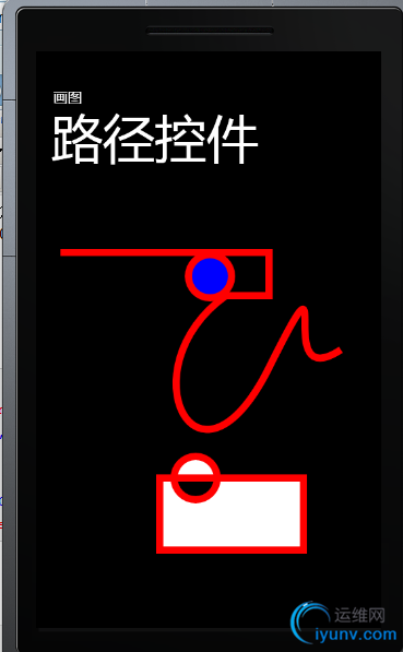

2.Path 路径
  Path 是众多画图控件使用起来较为麻烦的一个。因为其可以通过两种绘制的方式绘制图形,分别为如下:
  • Markup Syntax 可以绘制一个系列的线条
  • Geometries 绘制形状,
  以一个圆形的Path 图形为例,通过实现EllipseGeometries 绘制图形,实现代码如下:
  另外Path 还支持Path.Data 数据集,即使用GeometryGroup,在对应的下文可以添加多个形状的图形,代码如下:
  Tip:GeometryGroup 的FillRule 分为两种模式,一种为“不叠加-Evenodd”,另一种为“叠加-Nonzero”。
  Path 的另外一种实现方式为系列线实现模式,实现此模式须把Fill  去掉,否则会在线条之间填充颜色值。实现此系列线相对要复杂一些,必须掌握一定的mini Language 为其添加Data,下面是一些Mini Language 的命令:
  • 移动命令:
                M:绝对起始点 m:相对于前一点的起始点 如:M 100 ,200 M即Move 移动,移动到Left:100,Top:200这个位置开始
  • 直线命令:
                L:L/l 直线的结束点,如:L 100,200 即画从M的开始点左画100并停留在Top为200的位置,在这个位置开始弯折
  • 水平线命令:
                H:水平线的长度
  • 垂线命令:
                V:垂直线的长度
  • 二次贝赛尔曲线命令:
                Q:控制点坐标,结束点坐标
                如:Q 100 ,200 300,200
  • 三次贝赛尔曲线命令:
                C:控制点坐标,控制点坐标,结束点坐标
  • 光滑二次贝赛尔曲线命令:
                T:控制点坐标,结束点坐标
                如:T 100,200 300,200
  • 光滑三次贝赛 尔曲线命令:
                S:控制点坐标,结束点坐标
                如:S 100,200 200,300
  • 圆弧命令:
                A:弧大小(半径值)、弧角、优弧弧标记(1大于等于180度,0小于180度)、正负弧标记、结束点
                如:A 5,5 0 0 0 10,10
  • 闭合命令:
                Z:将创建的曲线封闭
  下面给出一个实现的样例代码:
  上面三个实现的Path 效果分别为下图:

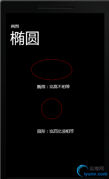

3.Ellipse 圆形或椭圆形
  Ellipse 使用起来就比较简单,只要注意设置它的高和宽之间的大小,实现代码如下:
  实现效果:

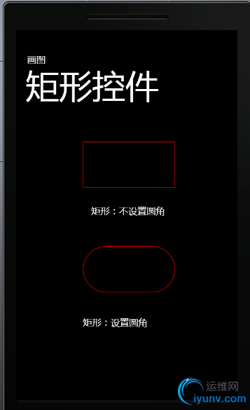

4.Rectangle 矩形,方块矩形或圆角矩形
  跟上面的Ellipse 实现也同样方便,注意设置它的RadiusX 和 RadiusY ,代码如下:
  实现效果如下图:

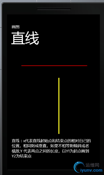

5.Line 直线
  直线需要注意的是它有四个坐标要设置,即X1 Y1 X2 Y2,x代表直线起始点和结束点的相对自己的位置,相同则成垂直,如果不相等则倾斜或者横放,Y 代表两点之间的长度,以Y1为起点画到Y2为结束点,实例代码如下:
  上图代码,实现效果如下:

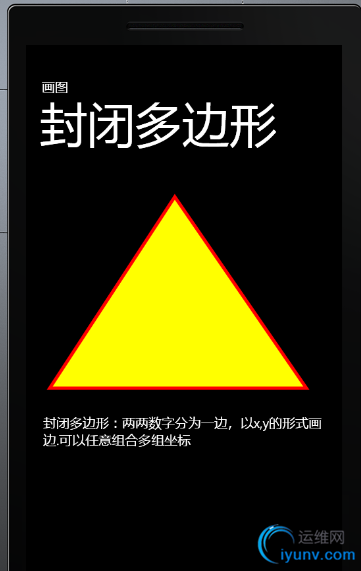

6.Polygon 封闭多边形
  封闭多边形:两两数字分为一边,以x,y的形式画边.可以任意组合多组坐标,示例代码如下:
  上面代码实现效果如下:

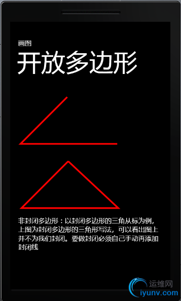

7.Polyline 开放多边形
  非封闭多边形:以封闭多边形的三角从标为例,上图为封闭多边形的三角形写法,可以看出图上并不为我们封闭。要做封闭必须自己手动再添加封闭线,示例代码如下:
  上面代码实现效果如下:
