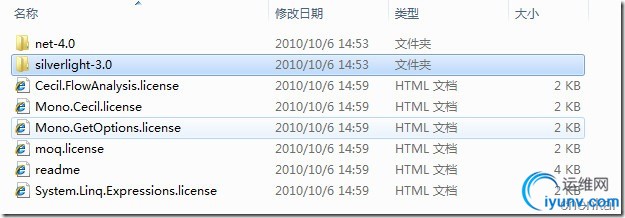

  解压文件后 发现在解压路径下可以看到db4o-net40\db4o-8.0\bin中多了Silverlight-3.0文件夹:

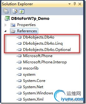

  新建一个WP7测试程序DB4oForW7p_Demo,对DB4O下Silverlight-3.0文件夹下加以DLL引用 引用结果: DSC0001.jpg
  对于引用DB4O Silverlighti-3.0文件夹DLL进行一下说明:
  Cecil.Flowanalysis.dll —针对字节码分析库原生查询优化.
  Db4objects.Db4o.dll —  db4o数据库引擎[核心]
  Db4objects.Db4o.Linq.dll — LINQ查询的支持
  Db4objects.Db4o.Optional.dll —db4o的可选组件

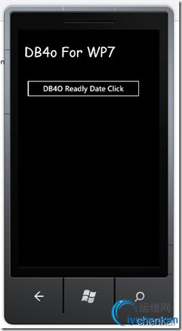

  构建一个简单页面: 直接测试WP7是否对DB4O加以支持:
  引用完成后上次 对DB4O访问问题主要出现在无法创建DB4O数据库文件或是采取访问出现异常.类似我们这样直接创建一个DB4O文件:

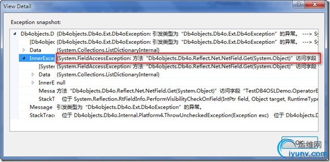

  当执行到Stroe()存储方法时会提示: “无法访问读取目标对象的属性”.截图InnerException:
  也就是在存储数据时ProductCode实体的属性字段. 这个问题是因为Silverlight为了保证程序的部署和访问安全程序运行在沙箱中.导致私有字段无法存储 对属性字段访问不直接加以支持. 同时从类到成员对象必须是Public类型. 官方DB4O对Silverlight这种设计表态也是没有办法. 只是声明不断尽力改善, 但可以把属性类定义成另外一种方式:
   1:   public class ProductCode
   2:      {
   3:          public string CodeId;
   4:          public string CodeName;
   5:          public string CodeState;
   6:          public string CodeDate;
   7:      }
