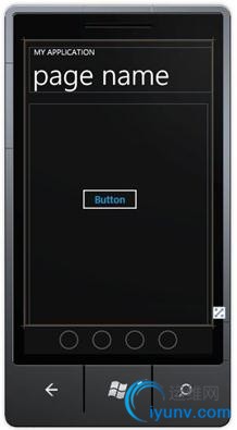

  • 在MainPage中添加button按钮
  • 添加鼠标响应

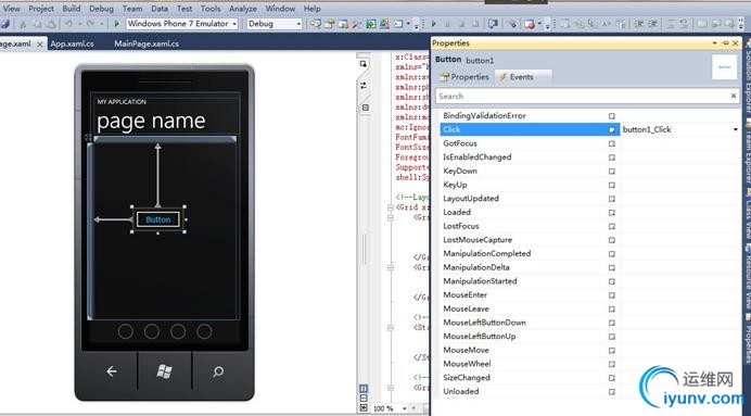

鼠标选中Button,然后点击右键选择属性"Properties",在"Events"中添加鼠标单击Click事件,名称为"button1_Click"
在鼠标响应事件privatevoid button1_Click(object sender, RoutedEventArgs e)中添加如下代码:
this.NavigationService.Navigate(newUri("/Page1.xaml?name=aaaa", UriKind.Relative));
此方法实现页面跳转到Page1,并将值aaaa传递给name。

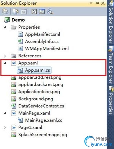

本例中在App.xaml.cs中找到RootFrame_NavigationFailed方法,此方法就是本例中PhoneApplicationFrame捕获NavigationService.NavigationFailed Event处理页面跳转异常的处理。
RootFrame是Windows Phone 7--Silverlight应用程序的根窗体(Frame),在此根窗体下silverlight的Page页被调用。
RootFrame被定义在App.xaml.cs中,如图

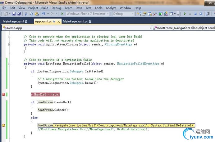

Debug时发现还是不停执行System.Diagnostics.Debugger.Break();
困惑!!!难道RootFrame找不到MainPage.xaml,那么尝试修改Uri指定的地址;
3. 修改Uri指定的地址
将RootFrame.Navigate(newUri("/MainPage.xaml", UriKind.Relative));修改为
RootFrame.Navigate(new System.Uri("/Demo;component/MainPage.xaml", System.UriKind.Relative));
即将RootFrame_NavigationFailed的处理方法修改如下:
// Code to execute if a navigation fails
privatevoid RootFrame_NavigationFailed(object sender, NavigationFailedEventArgs e)
if (System.Diagnostics.Debugger.IsAttached)
// A navigation has failed; break into the debugger
e.Handled = true;
if (RootFrame.CanGoBack)
        RootFrame.GoBack();
else
其中RootFrame.Navigate(new System.Uri("/Demo;component/MainPage.xaml", System.UriKind.Relative));的代码中,Demo为本例中Solution的名称,而且也是MainPage.xaml所在的文件夹名称。
请注意在Windows Phone 7中文件都是以相对地址来读取的。
4. 测试
  • Debug单步调试,第一次点击Button时,异常发生,在RootFrame_NavigationFailed的方法中,执行RootFrame.Navigate(new System.Uri("/Demo;component/MainPage.xaml", System.UriKind.Relative));

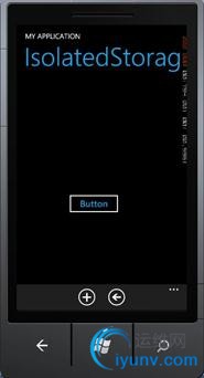

  • 点击Button之外其他的按钮改变当前Page,如图效果
  • 然后再次点击Button

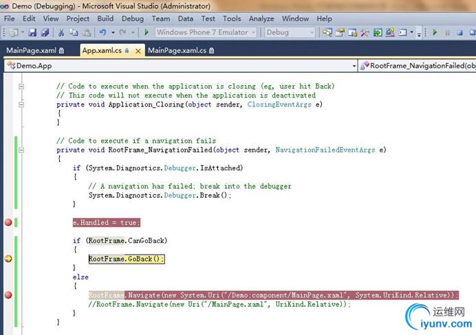

    此时RootFrame.CanGoBack,执行
            RootFrame.GoBack();
    如图,返回上一个Page。
    至此,通过RootFrame重定位Page,解决Page页跳转失败程序退出的现象。
