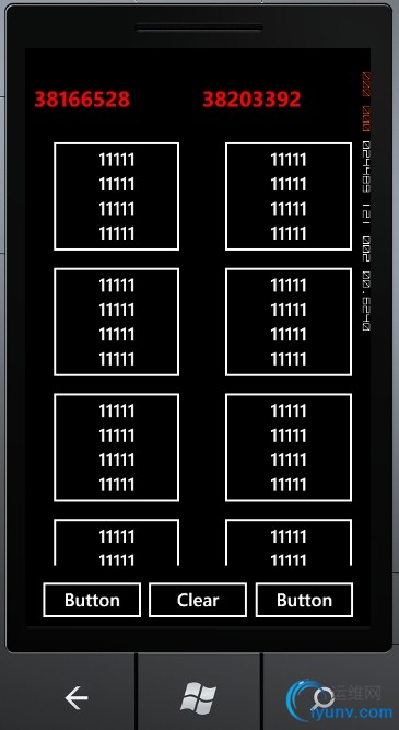

    新建一个项目,将屏幕分为左右两部分,左边用于查看ItemsControl,右边用于查看ListBox,最上方显示内存情况,最下方有三个按钮,分别为增加ItemsControl的Items的数量和ListBox的Items的数量以及一个清除按钮(用于清除UI占用内存)。文章最后提供实验源代码下载(源代码中已设定ItemsControl(resultList),未设定ListBox(resultList2)的高度)。
    每个按钮按下后,每次增加100个如图的Button,观察内存情况。

    ItemsControl:
      初始内存4M:当ItemsControl不设定高度的时候,内存随着每次点击增加25M左右,加载时间缓慢,因为外层嵌套ScrollViewer,可拖动。点击Clear按钮,内存大幅下降。
      初始内存4M:当ItemsControl设定高度的时候,内存每次点击增加4M左右,第一次之后加载明显加快,因为高度被限制,貌似直接把显示内容的高度也限制了,导致数据无法拖动。点击Clear按钮,内存变化不大。
    ListBox:
      初始内存4M:当ListBox不设定高度的时候,内存随着每次点击增加34M左右,可拖动。点击Clear按钮,内存大幅下降。
      初始内存4M:当ListBox设定高度的时候,内存每次点击增加1M左右,第一次之后加载明显加快,虽然高度限制,因为ListBox本身机制,依旧可以拖动,点击Clear按钮,内存变化不大。
  五、实验结论
    高度一定的情况下,内存每次增加的都是数据内存,而UI内存变化不大。高度不定的情况下,内存每次既增加数据内存又增加UI内存。(PS:感觉回到了中学学物理的样子。。。)
    不过这个结论是有一定问题的,因为ListBox我没用所谓的模板数据来显示,而是直接用了ListBox的Items来增加控件数量,如果用DataTemplate的话,不设置高度也是可以虚拟化的。而ItemsConrol因为没在ControlTemplate里使用ScrollViewer,也导致了虚拟化需要设置高度。
    个人观点:UI Virtualization的实现在Windows Phone 7中的控件表现来看,基于的是Height是否为固定值,即便你把控件放在Grid中,Grid本身限制高度,但是如果控件不限制的话,同样是不采用UI Virtualization的。但是如果大家刚才认真看了我提供的博客的原文,从Silverlight的版本调查来看,似乎又有一些不同,关于那个设置控件的VirtualizingStackPanel.VirtualizationMode值来选择是否启用UI Virtualization,我尝试下来依旧不给力。
