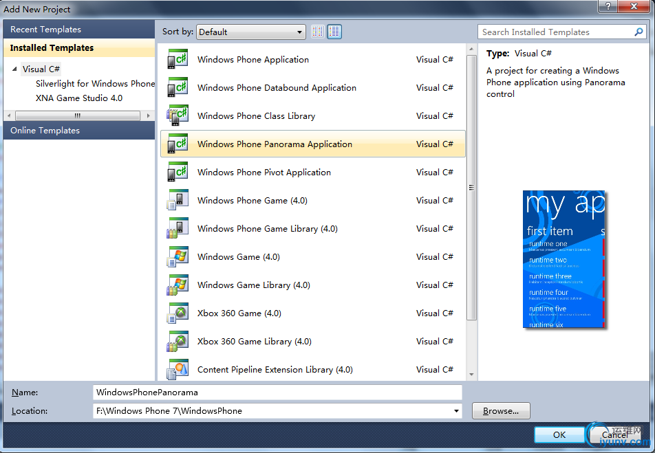

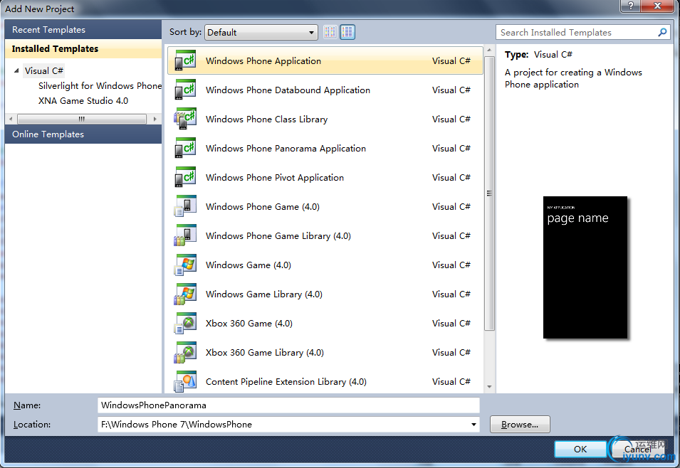

  1.新建项目
  图1和图2两种方法
  图1
  图2

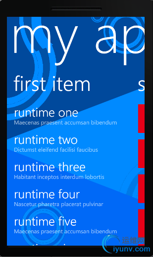

  使用图2方法新建后VS将自动产生Panorama项目模板,这种方法比较简单。如下图
  图3

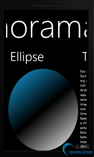

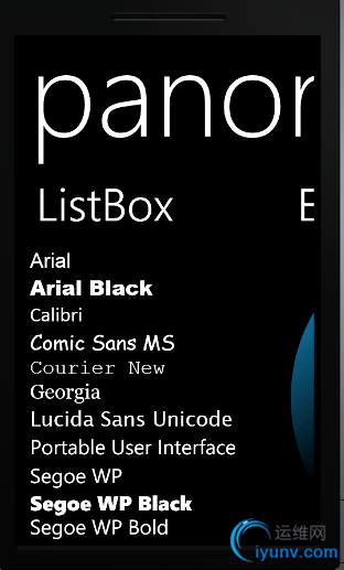

  从工具箱中拖Panorama控件到视图工作区,在本例中一共有四页,第一页是一个ListBox控件,第二页是一个Ellipse控件,第三页是一个多行文本区域控件(TextBlock),第四页是一个具有动画效果的文本,我们可以通过左右滑动来进行换页,大家或许已经看出它和Pivot的差别,在一页中它可以看到部分属于第二页的东东,而且它的标题Title横跨整个Panorama布局
  Arial
                        Arial Black
                        Calibri
                        Comic Sans MS
                        Courier New
                        Georgia
                        Lucida Sans Unicode
                        Portable User Interface
                        Segoe WP
                        Segoe WP Black
                        Segoe WP Bold
                        Segoe WP Light
                        Segoe WP Semibold
                        Segoe WP SemiLight
                        Tahoma
                        Times New Roman
                        Trebuchet MS
                        Verdana
                        Webdings

  效果如图

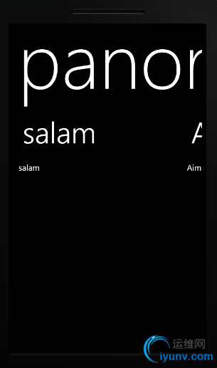

  3.数据绑定
  1)数据源类Datas.cs
  public static class Datas
        public static List GetDatas()
            List list = new List();
            list.Add("salam");
            list.Add("Aiming Zhang");
            return list;
  2)MainPage.cs
  public partial class MainPage : PhoneApplicationPage
        // Constructor
        public MainPage()
            InitializeComponent();
            this.panorama.ItemsSource = Datas.GetDatas();
  效果如图
