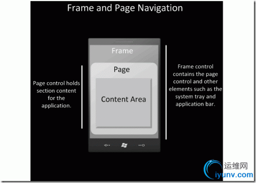

  〉PhoneApplicationFrame与PhoneApplicationPage
  通过过下图可以了解二者之间的关系,它们都是Microsoft.Phone.Controls Namespace里重要的组件:
  (a) PhoneApplicationFrame ( PhoneApplicationFrame Class ):
  一个WP7 Application会有一个Frame,该Frame专门来控制内部包括的Page、Control与其他的Element。
  负责控制整个WP Application呈现的方式,例如:Orientation Property、Render的范围等,更包括Status Bar与ApplicationBar。
  以上是MSDN上的说明,PhoneApplicationFrame可以用的功能还包括:
  a-1. PhoneApplicationPage之间的资料交换;
  a-2. 结合App.xaml控制整个ApplicationPage内的内容与控件
  a-3. 控制PhoneApplicationPage的切换
  有几个Events要特别注意:Navigated、Navigating、NavigationFailed与NavigationStopped,这四个是在进行Navigate过程时,
  当ApplicationPage里提出Navigate()、GoBack()或GoForward()后,会将控制权移转至Frame透过四个Event来进行处理。
  (b) PhoneApplicationPage ( PhoneApplicationPage Class ):
  它是个Page类,Page类提供运行Navigation Framework的处理事件与服务。因此,在一些Sample Code看到的Navigate(),
  其实都是通过Page类进行运作,往上抛转给PhoneApplicationFrame来进行导向的任务。PhoneApplicationPage会在产生一份
  Xaml文件时,就被给予一个对应,它内容可以包括所有User Control里的资料,当然也有:pivot、chart等。另外,针对Orientation
  的改变,即透过OrientationChanged该Event来负责。如果你的代码里针对方向有特别需要,该Event将会协助你处理不少事情。

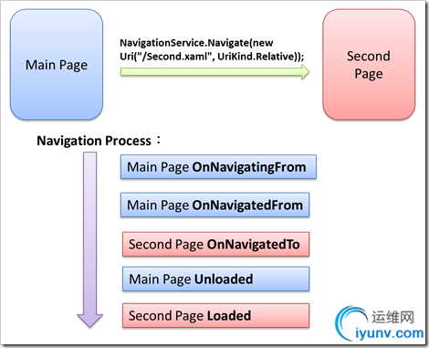

  针对Page类处理导航任务,可以透过NavigationService.Navigate()、GoBack()或GoForward()来进行,然而这三个方法对于
  Page的影响与运作流程,可以分成五个必要的Event Handler:
  〉Loaded (代表每一次页面载入完成后,触发的事件。)
  〉Unloaded (从目前该页面要导向另一个页面时,触发的事件。)
  〉OnNavigatingFrom (通过NavigationService,要从目前页面离开过程时,触发该事件。)
  〉OnNavigatedFrom (通过NavigationService,要从目前页面离开后,触发该事件。)
     OnNavigatingFrom与OnNavigatedFrom二个是先后顺序的关系,通常处理事件都会在OnNavigatedFrom里,这不代表
     你就不能加入在OnNavigatingFrom处理需要任务,只是OnNavigatingFrom故名思义,它是被触发于当目前页面不被在
     使用之前,此时,我们可以用于完成一些任务,例如:关闭目前正在播放的动画等。
  〉OnNavigatedTo (透过NavigationService,前往新的页面时会自动触发新的页面的OnNavigatedTo事件。)
  每一个XAML文件针对Page载入触发顺序,可以通过下图来加以说明:
  (a) 从MainPage.xaml要前往SecondPage.xaml时,先触发了本身的OnNavgatingFrom与OnNavigatedFrom准备结束本页;
  (b) 接着SecondPage.xaml触发OnNavigationTo事件,准备把本页要用的资料透过上一页转过来;
  (c) MainPage.xaml完成NavigateService导向SecondPage.xaml后,触发Unloaded事件;
  (d) 最后SecondPage.xaml触发Loaded事件开始载入该页面需要组件与内容;

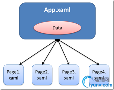

  当然,你也可以直接把页面之间要共享的资料内容,变成如下图的作法:
  透过由App.xaml集中控管Page之间交换的信息,这样有一个好处只要透过App.xaml负责处理Application进入
  deActive与Actived时要储存与取得信息的任务。不需要每一个Page都去负责处理Tombstoning造成的影响。
