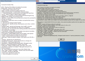

  XDE的默认安装目录是C:\Program Files (x86)\Microsoft XDE\1.0,看着眼熟么?跟以前的Device Emulator挺像,尤其是那个文件夹里面的1.0目录,device emulator发展到3.0的时候,安装目录的文件夹名字依然是“1.0”,很容易混淆视听。如果要重新做个模拟器,这点早就应该改掉,怎么还留着,看看两个emulator的help吧。(点击看大图,下同)
  左面的是XDE.exe的help,右面是device emulator的help,不难看出,其实80%是一样的。唯一的变化是可以模拟arm处理器不同的版本(v4, v5,v6)。貌似xde也是基于arm的模拟器。甚至有可能是传统Device Emulator的升级改进版。真是这样么?看表象就被MS给骗了。命令行的方式启动一下xde,直接xde.exe [image name],就可以启动模拟器。试几个参数,发现/c /z等参数全然无效。哈原来是挂羊头卖狗肉,忽悠纯情少年。
