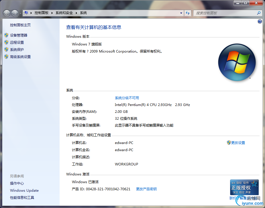

总之还是把windows 7装好了,驱动之前到网上下了一些,基本没用,声卡没用,显卡没用。还是windows自己的好,设备驱动没装成功可以到自动网上搜驱动,就在设备管理器里更新驱动程序。这种方式装的驱动程序兼容性很好。

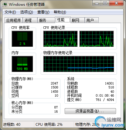

这个版本的在网上找的序列号安装后联机注册时可以激活。另外win7对机器要求确实降了。就我这配置也能玩windows7不错了。开了QQ,开了浏览器,开了音乐播放器。其中浏览器占了几十兆的内存。感觉比VISTA好些。
