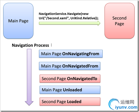

  每一个XAML档针对Page载入触发顺序,可以透过下图来加以说明
  (a) 从MainPage.xaml要前往SecondPage.xaml时,先触发了本身的OnNavgatingFrom与OnNavigateFrom準备结束本页;
  (b) 接着SecondPage.xaml触发OnNavigationTo事件,準备把本页要用的资料透过上一页转过来;
  (c) MainPage.xaml完成NavigateService导向SecondPage.xaml后,触发Unloaded事件;
  (d) 最后SecondPage.xaml触发Loaded事件开始载入该页面需要元件与内容;
  至于二页资料要传过去的方法,可以参考该篇的介绍方法:,它透过NavigateService.Navigate()来传递参数在URL中,并且配合新的一页的OnNavigatedTo()来处理取得的资料。上面运作的顺序,将会影响在处理Page交换时,资料的换手与储存。当然,你也可以直接把页面之间要共享的资料内容,变成如下图的作法:

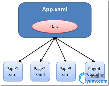

  透过由App.xaml集中控管Page之间交换的资料,这样有一个好处:只要透过App.xaml负责处理Application进入deActive与Actived时要储存与取得资料的任务。不需要每一个Page都去负责处理Tombstoning造成的影响。另外,在使用Navigate时,我在其他文件裡有看Sample会去对NavigateContext做一些处理与说明,那最后就来看看它是什么:
