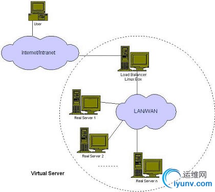

  虚拟服务器的体系结构如图2所示,一组服务器通过高速的局域网或者地理分布的广域网相互连接,在它们的前端有一个负载调度器(LoadBalancer)。负载调度器能无缝地将网络请求调度到真实服务器上,从而使得服务器集群的结构对客户是透明的,客户访问集群系统提供的网络服务就像访问一台高性能、高可用的服务器一样。客户程序不受服务器集群的影响不需作任何修改。系统的伸缩性通过在服务机群中透明地加入和删除一个节点来达到,通过检测节点或服务进程故障和正确地重置系统达到高可用性。由于我们的负载调度技术是在Linux内核中实现的,我们称之为Linux虚拟服务器(LinuxVirtual Server)。
图3Linux虚拟服务器框架

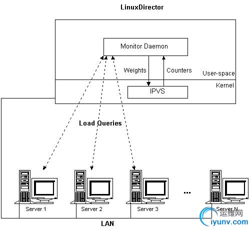

  Graphic Monitor是为系统管理员提供整个集群系统的监视器,它可以监视系统的状态。GraphicMonitor是基于浏览器的,所以无论管理员在本地还是异地都可以监测系统的状况。为了安全的原因,浏览器要通过HTTPS(SecureHTTP)协议和身份认证后,才能进行系统监测,并进行系统的配置和管理。

  层次的体系结构可以使得层与层之间相互独立,每一个层次提供不同的功能,在一个层次可以重用不同的已有软件。例如,调度器层提供了负载平衡、可伸缩性和高可用性等,在服务器层可以运行不同的网络服务,如Web、Cache、Mail和Media等,来提供不同的可伸缩网络服务。明确的功能划分和清晰的层次结构使得系统容易建设,以后整个系统容易维护,而且系统的性能容易被扩展。

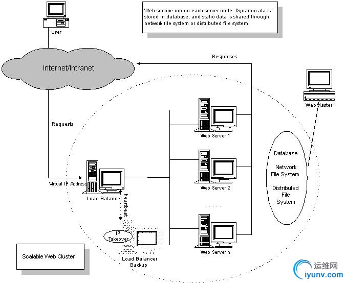

  基于LVS的Web集群的体系结构如图2所示:第一层是负载调度器,一般采用IP负载均衡技术,可以使得整个系统有较高的吞吐率;第二层是Web服务器池,在每个结点上可以分别运行HTTP服务或HTTPS服务、或者两者都运行;第三层是共享存储,它可以是数据库,可以是网络文件系统或分布式文件系统,或者是三者的混合。集群中各结点是通过高速网络相连接的。
图2:基于LVS的Web集群
  对于动态页面(如PHP、JSP和ASP等),需要访问的动态数据一般存储在数据库服务器中。数据库服务运行在独立的服务器上,为所有Web服务器共享。无论同一Web服务器上多个动态页面访问同一数据,还是不同Web服务器上多个动态页面访问同一数据,数据库服务器有锁机制使得这些访问有序地进行,从而保证数据的一致性。
  对于静态的页面和文件(如HTML文档和图片等),可以存储在网络文件系统或者分布式文件系统中。至于选择哪一种,看系统的规模和需求而定。通过共享的网络文件系统或者分布式文件系统,Webmaster可以看到统一的文档存储空间,维护和更新页面比较方便,对共享存储中页面的修改对所有的服务器都有效。
  在这种结构下,当所有服务器结点超载时,管理员可以很快地加入新的服务器结点来处理请求,而无需将Web文档等复制到结点的本地硬盘上。

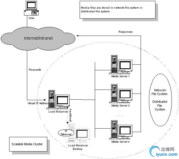

  基于LVS的媒体集群的体系结构如图3所示:第一层是负载调度器,一般采用IP负载均衡技术,可以使得整个系统有较高的吞吐率;第二层是Web服务器池,在每个结点上可以运行相应的媒体服务;第三层是共享存储,通过网络文件系统/分布式文件系统存储媒体节目。集群中各结点是通过高速网络相连接。
图3:基于LVS的媒体集群
  IPVS负载调度器一般使用直接路由方法(即VS/DR方法,将在以后文章中详细叙述),来架构媒体集群系统。调度器将媒体服务请求较均衡地分发到各个服务器上,而媒体服务器将响应数据直接返回给客户,这样可以使得整个媒体集群系统具有很好的伸缩性。
  媒体服务器可以运行各种媒体服务软件。目前,LVS集群对于RealMedia、Windows Media和AppleQuicktime媒体服务都有很好的支持,都有真实的系统在运行。一般来说,流媒体服务都会使用一个TCP连接(如RTSP协议:Real-TimeStreamingProtocol)进行带宽的协商和流速的控制,通过UDP将流数据返回客户。这里,IPVS调度器提供功能将TCP和UDP集中考虑,保证来自同一客户的媒体TCP和UDP连接会被转发到集群中同一台媒体服务器,使得媒体服务准确无误地进行。

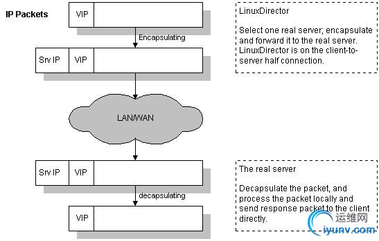

  VS/TUN的工作流程如图5所示:它的连接调度和管理与VS/NAT中的一样,只是它的报文转发方法不同。调度器根据各个服务器的负载情况,动态地选择一台服务器,将请求报文封装在另一个IP报文中,再将封装后的IP报文转发给选出的服务器;服务器收到报文后,先将报文解封获得原来目标地址为VIP的报文,服务器发现VIP地址被配置在本地的IP隧道设备上,所以就处理这个请求,然后根据路由表将响应报文直接返回给客户。
图5:VS/TUN的工作流程
  在这里需要指出,根据缺省的TCP/IP协议栈处理,请求报文的目标地址为VIP,响应报文的源地址肯定也为VIP,所以响应报文不需要作任何修改,可以直接返回给客户,客户认为得到正常的服务,而不会知道究竟是哪一台服务器处理的。

  3. 动态反馈负载均衡算法
  动态反馈负载均衡算法考虑服务器的实时负载和响应情况,不断调整服务器间处理请求的比例,来避免有些服务器超载时依然收到大量请求,从而提高整个系统的吞吐率。图1显示了该算法的工作环境,在负载调度器上运行MonitorDaemon进程,MonitorDaemon来监视和收集各个服务器的负载信息。MonitorDaemon可根据多个负载信息算出一个综合负载值。MonitorDaemon将各个服务器的综合负载值和当前权值算出一组新的权值,若新权值和当前权值的差值大于设定的阀值,MonitorDaemon将该服务器的权值设置到内核中的IPVS调度中,而在内核中连接调度一般采用加权轮叫调度算法或者加权最小连接调度算法。
图1:动态反馈负载均衡算法的工作环境
  3.1. 连接调度
  当客户通过TCP连接访问网络访问时,服务所需的时间和所要消耗的计算资源是千差万别的,它依赖于很多因素。例如,它依赖于请求的服务类型、当前网络带宽的情况、以及当前服务器资源利用的情况。一些负载比较重的请求需要进行计算密集的查询、数据库访问、很长响应数据流;而负载比较轻的请求往往只需要读一个HTML页面或者进行很简单的计算。
  请求处理时间的千差万别可能会导致服务器利用的倾斜(Skew),即服务器间的负载不平衡。例如,有一个WEB页面有A、B、C和D文件,其中D是大图像文件,浏览器需要建立四个连接来取这些文件。当多个用户通过浏览器同时访问该页面时,最极端的情况是所有D文件的请求被发到同一台服务器。所以说,有可能存在这样情况,有些服务器已经超负荷运行,而其他服务器基本是闲置着。同时,有些服务器已经忙不过来,有很长的请求队列,还不断地收到新的请求。反过来说,这会导致客户长时间的等待,觉得系统的服务质量差。
  3.1.1. 简单连接调度
  简单连接调度可能会使得服务器倾斜的发生。在上面的例子中,若采用轮叫调度算法,且集群中正好有四台服务器,必有一台服务器总是收到D文件的请求。这种调度策略会导致整个系统资源的低利用率,因为有些资源被用尽导致客户的长时间等待,而其他资源空闲着。
  3.1.2. 实际TCP/IP流量的特征
  文献[1]说明网络流量是呈波浪型发生的,在一段较长时间的小流量后,会有一段大流量的访问,然后是小流量,这样跟波浪一样周期性地发生。文献[2,3,4,5]揭示在WAN和LAN上网络流量存在自相似的特征,在WEB访问流也存在自相似性。这就需要一个动态反馈机制,利用服务器组的状态来应对访问流的自相似性。
  3.2. 动态反馈负载均衡机制
  TCP/IP流量的特征通俗地说是有许多短事务和一些长事务组成,而长事务的工作量在整个工作量占有较高的比例。所以,我们要设计一种负载均衡算法,来避免长事务的请求总被分配到一些机器上,而是尽可能将带有毛刺(Burst)的分布分割成相对较均匀的分布。
  我们提出基于动态反馈负载均衡机制,来控制新连接的分配,从而控制各个服务器的负载。例如,在IPVS调度器的内核中使用加权轮叫调度(Weighted Round-RobinScheduling)算法来调度新的请求连接;在负载调度器的用户空间中运行MonitorDaemon。MonitorDaemon定时地监视和收集各个服务器的负载信息,根据多个负载信息算出一个综合负载值。MonitorDaemon将各个服务器的综合负载值和当前权值算出一组新的权值。当综合负载值表示服务器比较忙时,新算出的权值会比其当前权值要小,这样新分配到该服务器的请求数就会少一些。当综合负载值表示服务器处于低利用率时,新算出的权值会比其当前权值要大,来增加新分配到该服务器的请求数。若新权值和当前权值的差值大于设定的阀值,MonitorDaemon将该服务器的权值设置到内核中的IPVS调度中。过了一定的时间间隔(如2秒钟),MonitorDaemon再查询各个服务器的情况,并相应调整服务器的权值;这样周期性地进行。可以说,这是一个负反馈机制,使得服务器保持较好的利用率。
  在加权轮叫调度算法中,当服务器的权值为零,已建立的连接会继续得到该服务器的服务,而新的连接不会分配到该服务器。系统管理员可以将一台服务器的权值设置为零,使得该服务器安静下来,当已有的连接都结束后,他可以将该服务器切出,对其进行维护。维护工作对系统都是不可少的,比如硬件升级和软件更新等,零权值使得服务器安静的功能很主要。所以,在动态反馈负载均衡机制中我们要保证该功能,当服务器的权值为零时,我们不对服务器的权值进行调整。
  3.3. 综合负载
  在计算综合负载时,我们主要使用两大类负载信息:输入指标和服务器指标。输入指标是在调度器上收集到的,而服务器指标是在服务器上的各种负载信息。我们用综合负载来反映服务器当前的比较确切负载情况,对于不同的应用,会有不同的负载情况,这里我们引入各个负载信息的系数,来表示各个负载信息在综合负载中轻重。系统管理员根据不同应用的需求,调整各个负载信息的系数。另外,系统管理员设置收集负载信息的时间间隔。
  输入指标主要是在单位时间内服务器收到新连接数与平均连接数的比例,它是在调度器上收集到的,所以这个指标是对服务器负载情况的一个估计值。在调度器上有各个服务器收到连接数的计数器,对于服务器Si,可以得到分别在时间T1和T2时的计数器值Ci1和Ci2,计算出在时间间隔T2-T1内服务器Si收到新连接数Ni = Ci2 -Ci1。这样,得到一组服务器在时间间隔T2-T1内服务器Si收到新连接数{Ni},服务器Si的输入指标INPUTi为其新连接数与n台服务器收到平均连接数的比值,其公式为
  服务器指标主要记录服务器各种负载信息,如服务器当前CPU负载LOADi、服务器当前磁盘使用情况Di、当前内存利用情况Mi和当前进程数目Pi。有两种方法可以获得这些信息;一是在所有的服务器上运行着SNMP(SimpleNetwork Management Protocol)服务进程,而在调度器上的MonitorDaemon通过SNMP向各个服务器查询获得这些信息;二是在服务器上实现和运行收集信息的Agent,由Agent定时地向MonitorDaemon报告负载信息。若服务器在设定的时间间隔内没有响应,MonitorDaemon认为服务器是不可达的,将服务器在调度器中的权值设置为零,不会有新的连接再被分配到该服务器;若在下一次服务器有响应,再对服务器的权值进行调整。再对这些数据进行处理,使其落在[0,∞)的区间内,1表示负载正好,大于1表示服务器超载,小于1表示服务器处于低负载状态。获得调整后的数据有DISKi、MEMORYi和PROCESSi。
  另一个重要的服务器指标是服务器所提供服务的响应时间,它能比较好地反映服务器上请求等待队列的长度和请求的处理时间。调度器上的MonitorDaemon作为客户访问服务器所提供的服务,测得其响应时间。例如,测试从WEB服务器取一个HTML页面的响应延时,MonitorDaemon只要发送一个“GET/”请求到每个服务器,然后记录响应时间。若服务器在设定的时间间隔内没有响应,MonitorDaemon认为服务器是不可达的,将服务器在调度器中的权值设置为零。同样,我们对响应时间进行如上调整,得到RESPONSEi。
  这里,我们引入一组可以动态调整的系数Ri来表示各个负载参数的重要程度,其中ΣRi= 1。综合负载可以通过以下公式计算出:
  例如,在WEB服务器集群中,我们采用以下系数{0.1,0.3, 0.1, 0.1, 0.1,0.3},认为服务器的CPU负载和请求响应时间较其他参数重要一些。若当前的系数Ri不能很好地反映应用的负载,系统管理员可以对系数不断地修正,直到找到贴近当前应用的一组系数。
  另外,关于查询时间间隔的设置,虽然很短的间隔可以更确切地反映各个服务器的负载,但是很频繁地查询(如1秒钟几次)会给调度器和服务器带来一定的负载,如频繁执行的MonitorDaemon在调度器会有一定的开销,同样频繁地查询服务器指标会服务器带来一定的开销。所以,这里要有个折衷(Tradeoff),我们一般建议将时间间隔设置在5到20秒之间。
