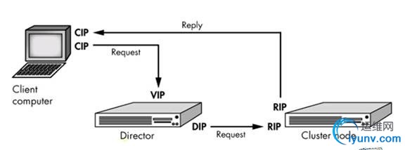

    1.2. DR模型:
如下图所,外网用户直接访问Director上的VIP地址,Director将请求分派给real server 进行处理,当realserver处理后不再经过Director,而是直接送至客户端,绕开了Director,使Director不再成为瓶颈。可以有大量的节点,最多可以有100个节点
    1.3. LVS调度算法:

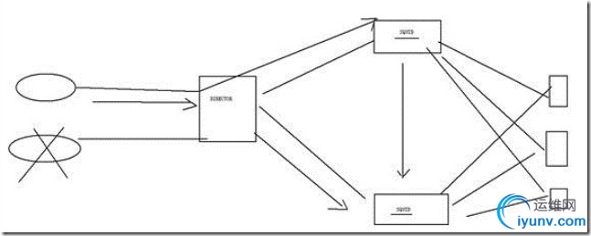

LBLC:
     当director和服务器之间有squid或varnish缓存服务器时,需在director上设置,使请求分别到两台缓存服务器上
LBLCR:在LBLC的基础上,
     若其中一部分人不在访问网站,则下面一台缓存服务器将不会有页面缓存,这时候该缓存服务器将会空闲下来。该算法使下面一台缓存服务器自动复制上面一台缓存服务器的网页,用于提供缓存。
