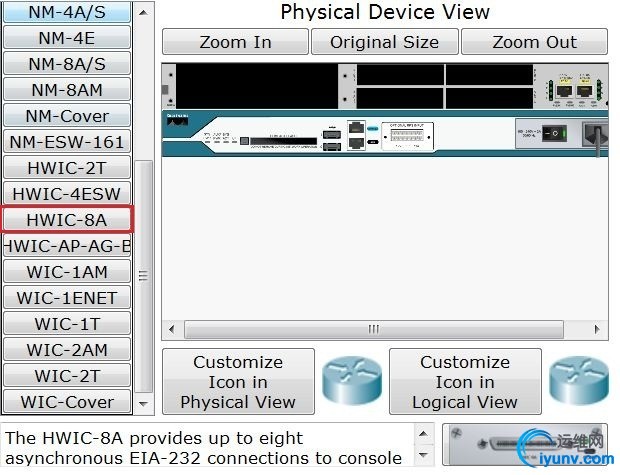

   图中的Terminal是我们需要配置的终端访问服务器,绿色的线缆是“线缆”类型的最后一 种“Octal”线,就是八爪鱼线啦。这个线缆是Packet Tracer6.0之后添加的,所以使用6.0以前版本的同学是做不了这个实验的。在拓扑中,我们只需要简单地配置一下Terminal就可以方便地访问其他设备了。2811是没有异步模块的,我们搭建拓扑,首先要做的是为Terminal安装上异步模块,就是如图所示的HWIC-8A了,至于如何在Packet Tracer的设备上安装模块就不用我说了吧:

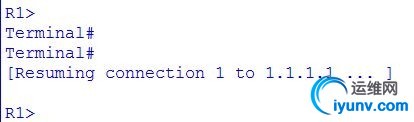

    到了这一步,终端访问服务器就配置好了。我们登录R1后,如果想退回Terminal,需要用组合键Ctrl+shift+6(也写作Ctrl+^),然后键入“x”键,就可以退出来了。但是我发现,退回Terminal之后,如果你敲“Enter”键,又会回到R1中,如图:
