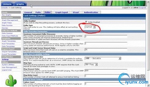

  Console>Settings>Poller
DSC0002.jpg Cacti的安装"  title="[转载]使用Cacti监控你的网络(二)- Cacti的安装" />
