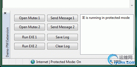

         示例代码中包含了两个工程,第一个工程是IEExtension,它是一个停靠在IE窗口底部的一个插件:
         第二个工程是DemoAPP,其为一个用作通讯的exe文件,它本身代码并不多,关键代码都在 IEExtension中与其进行通讯之处。插件中成对出现的按钮代表了在保护模式中不能正常工作的方法(按钮1)及新的可工作于保护模式中的方法(按钮 2),列表控件用于显示状态信息,如Windows API的返回值。
         以下将主要讲解插件需要怎么做才能正常工作于保护模式中,并在示例代码中介绍一些API,每个主题都相对应一个(或一对)按钮。

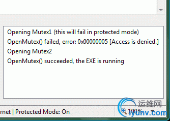

         在我们的示例程序中,使用了两个mutex,目的是允许插件判别何时程序在运行,当 DemoApp程序启动时会创建这两个mutex,当点击其中一个Open Mutex按钮时,插件会试图打开它们。Mutex 1具有默认完整性级别,而Mutex 2被SetObjectToLowIntegrity()设为低完整性级别,这意味着一旦处于保护模式,插件将只能访问Mutex 2,下面是点击Open Mutex按钮之后的程序输出:

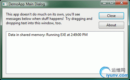

在示例程序中,我们让DemoApp在创建主窗口之前,先从共享内存中读取数据。插件在调用完CreateProcess()之后,接下来就可调用WaitForInputIdle(),这个函数使线程阻塞,直到DemoApp的主窗口创建并显示出来。一旦DemoApp线程处于空闲状态,它将不再使用共享内存,此时插件就可以安全地关闭其句柄了。
         当点击“Run EXE 1”按钮时,程序把当前日期及时间写到共享内存中,并传递给DemoApp一个句柄,如果此时处于保护模式,这个方法将会失败,DemoApp会返回一个非法句柄错误;而点击“Run EXE 2”按钮时,将传递文件映射对象名给DemoApp,程序此时就会显示读取自共享内存的数据了。

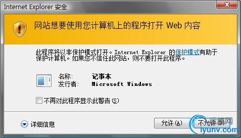

一、运行其他程序
IE还有一种机制用于防止恶意代码进行通讯或启动其他进程,如果某个插件试图启动另一个进程,IE在启动进程之前,会请求用户的许可,例如,点击“查看源文件”命令会看到以下提示:
         如果插件需要运行某个单独的EXE,可添加一个注册表键值以告之IE此EXE是受信任程序,可无须提示就运行,控制此行为的键值是:HKLM\Software\Microsoft\Internet Explorer\Low Rights\ElevationPolicy;创建一个新的GUID,再在ElevationPolicy下添加一个新键,名称就为刚才的GUID,在新键中,创建下面三个值:
Ø AppName:可执行文件名,如:DemoApp.exe。
Ø AppPath:EXE位于的目录。
Ø Policy:设为3的DWORD值。
如果你勾选了前面提示中的“不再对此程序显示此警告”,IE自己也会创建这个键。

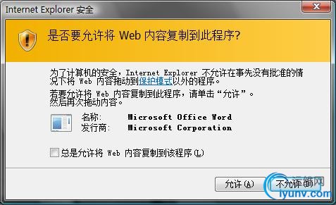

二、拖放到其他程序
如果从网页中把某些内容拖放到其他程序中,也会显示一个类似的提示:
         同样,也能通过在注册表中创建一个键值而不显示这个提示,格式与前面的一样,只不过这次键值位于DragDrop,而不是ElevationPolicy下。
