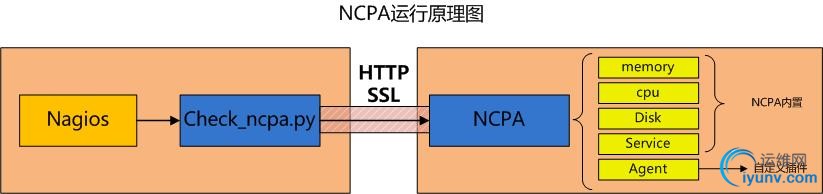

2. NCPA Server
这里先理清几个关系, 方便理解和后文阅读
撇开Naigos不谈,NCPA插件是一个单独存在的可以单独运行的一个监控,分为两个部分:
① NCPA server(agent): NCPA服务端, 对所在服务器的参数实时监控,可以自定义脚本,并对外开放api.
② check_ncpa.py: NCPA客户端, 标准的获得服务端检查的插件.
-----------分割-----------
而Nagios server的作用就是:
通过调用插件check_nrpa.py去获取被监控服务器的具体监控数据.
