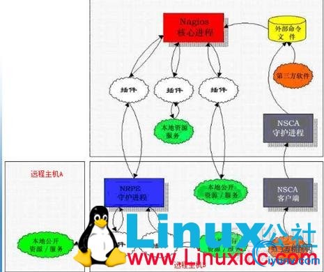

  五、  Nagios监控实现原理
  Nagios软件需要安装在一台独立的服务器上运行,这台服务器称为监控中心,这个监控中心服务器可以采用Linux或者Unix操作系统。每一台需要监视的硬件主机或者服务都运行一个与监控中心服务器进行通信的Nagios软件后台程序。监控中心服务器根据读取配置文件中的指令与远程的守护程序进行通信,并且指示远程的守护程序进行必要的检查。
  虽然nagios软件必须在Linux或者Unix操作系统上运行,但是,远程被监控的机器可以是任何能够与其进行通信的主机。根据远程主机返回的应答,Nagios将根据配置以合适的行动进行回应。接着,Nagios将通过本地的机器进行测试。如果检查返回的值不正确,Nagios将通过一种或者多种方式报警。这也是根据事先的配置而采取的行动。
  具体原理如下图所示:
