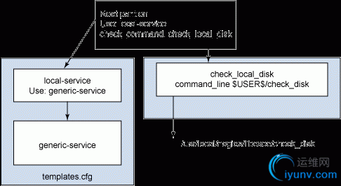

  根分区检查方式的体系结构见图 2。
图 2. 如何配置根分区检查
  首先要注意 Nagios 对象的继承模式。根分区 的定义使用本地服务定义,本地服务定义则使用通用服务定义。这定义了调用服务的方式、频率以及其他可调试参数等等。
  接下来重要的定义部分是使用的检查命令。首先它使用名为 check_local_disk 的命令定义。传递的参数是 !20%!10%!/。表示当check_local_disk 命令定义报告 20% 时,它将发出警告。当它到达 10% 时,您将得到一个严重错误。/ 表示它检查 "/" 分区。check_local_disk 隐式调用 check_disk 命令,该命令位于 /usr/local/nagios/libexec 目录中。
  这是设置这些配置的基本思路。您可以按照该思路创建自己的服务来监视所需的参数。有关更深入的内容,请阅读文档并尝试自己设置一些参数。

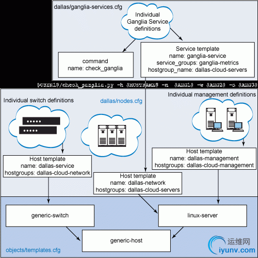

  我将在此创建一组文件(很容易让人糊涂)。图 3 显示了这些条目以及它们所属的文件,并展示了对象之间的关系。
图 3. 条目及其文件图
  根据该图继续进行其他设置和安装。

  现在我的每个节点定义为 dallas-management、dallas-server 或 dallas-network。各自的示例如下:
define host {
use dallas-server
host_name x336001
address 172.10.11.1
define host {
use dallas-network
host_name smc001
address 172.10.0.254
define host {
use dallas-management
host_name x346002-rsa
address 172.10.11.12
  我生成了一个遍历节点列表的脚本,并使用我的 Dallas 实验室中的节点完全填充这个文件。当我重启 Nagios 时,将检查这些节点是否可以到达。但是我还有其他一些服务!
  您应该首先重启 Nagios 保证设置完成。如果已经完成,则应该在 HostGroup Overview 视图下看到一些组。如果有错误,则运行:
  /usr/local/nagios/bin/nagios -v /usr/local/nagios/etc/nagios.cfg
  这将验证文件并帮助您发现错误。
