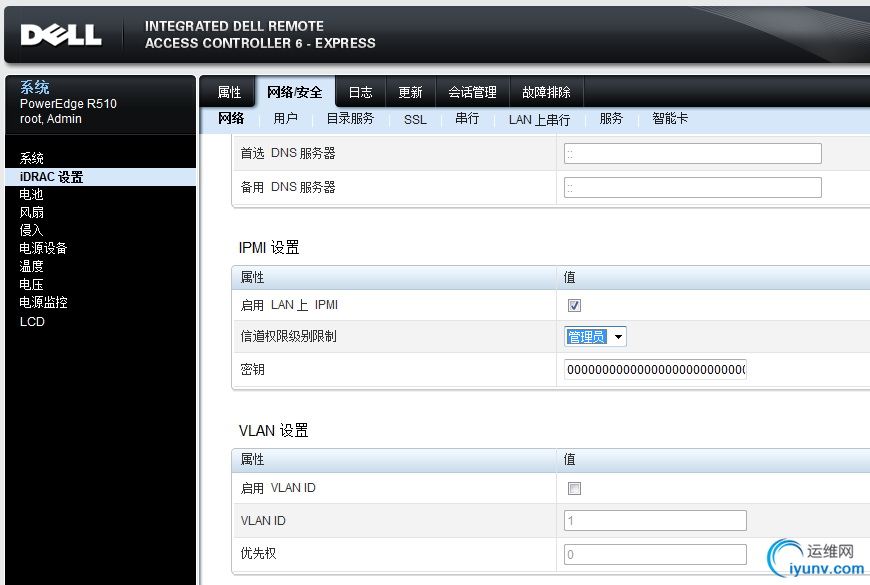

4.配置IPMI
4.1.配置IPMI地址
  可以参考前置推荐中的《Managing Dell PowerEdge Servers Using IPMItool》在服务器启动时进行IPMI地址的配置,并开启IPMI Over LAN。
也可以使用Dell的iDRAC开启IPMI功能,具体可以查看文章最后的参考资料。
