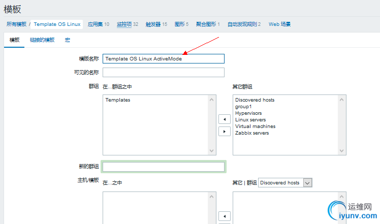

  二.调整监控模版
  克隆一个temple os linux模版来修改
  克隆之后,修改名称,点击添加

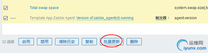

  进入模版列表找到刚到添加的模版,并点击监控项
  全选
  然后找到最下方的批量更新
  类型打勾,选择主动式,然后更新
  更新自动发现规则的监控项

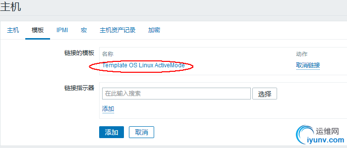

  添加主机
  配置模版
  添加完成之后,你会发现zabbix的Z灯不亮,因为服务器是基于被动模式的。
