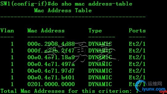

开启端口安全前查看获取的MAC地址
已经有这么多的PC连接到交换机上了。

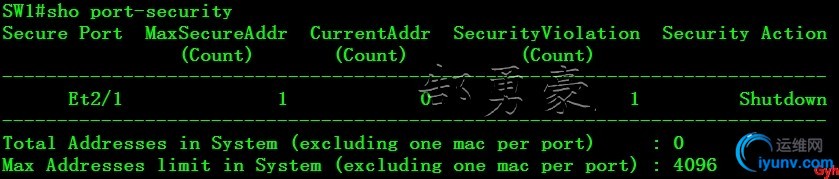

查看端口状态以验证
如图:e2/1关闭了。
Show查看端口规则
如上图:提示冲突1次。端口安全的默认规则就是shutdown状态,只允许一个mac通过(当然可以更改MaximumMAC addresses数),当违反规则时,端口的动作是shutdown(error-disabled),即端口关闭。
恢复要在端口上使用命令shutdown后no shutdown。

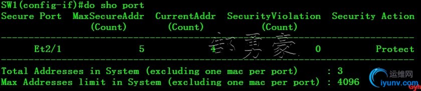

查看
查看已经连接上的MAC数

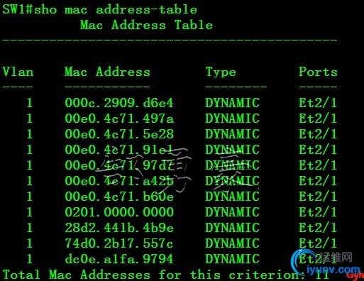

此时冲突已经产生,但是不会提示,默认只允许5个PC连接,多出的mac的流量全部丢弃,如下:
然后再看连接上来的MAC:
只有5个MAC,使用的策略生效了。
说明:只有5个MAC地址,也就是说现在只允许5个客户端连接上来,其余的都丢弃。

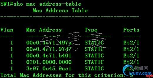

看MAC地址表
如上图,还是只有5个MAC地址,即,只允许其中的5个MAC地址连接到交换机,违反规则的都丢弃了,但是会弹出日志提醒(实际上与Protect一样,只不过Protect不弹日志提醒);

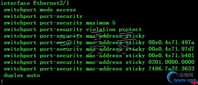

就以现在学到的5个MAC为例,在接口下执行下面的命令:
SW1(config-if)#switchportport-security mac-address sticky
然后看配置
自动执行了绑定命令,这就是动态的学习,静态的绑定的优势,只需一跳命令,解决了静态进行一个一个MAC绑定的繁琐。
