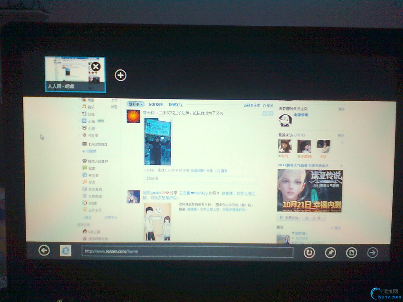

  六、进入Win8
  到这一步,基本算完工了,如下图
  (查看大图)
  (查看大图)

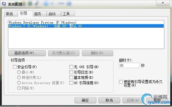

  我们先退出win8,进入win7系统,按win+r,输入msconfig打开系统配置,切换到引导,把win7设为默认默认值即可,然后会提示重启。

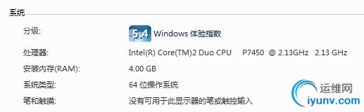

  PS:我的本本买了不到2年,装好win8在用的时候总是一卡一卡的,不知道是双系统的缘故,还是win8本身就比较吃硬件,下面这个是我电脑的配置
