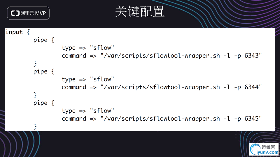

  核心交换机的主要配置,如下图所示。上面有一个Agent Address,用于标识哪一个数据中心的IP,过滤的时候就可以知道是哪一个IP。然后下面Collector里面有两个Address,一个是进入ES的,另一个是进入kafka的。
  接下来配置端口,最主要的配置是Flow Rate,这个比率大概是256或者8192都是可以的,具体值取决于交换机。这里采取512比率,也就是每512个包抓取一个包。当然这个值小的话,交换机压力会比较大,而且进入ES的数据量也会倍增。下面部分这个是IP地址和客户的关系表。这个关系表是我们从CRM系统导入Logstash的,大概是2个小时同步一次。
  配置logstash的input插件,通过UDP端口,从sflowtoot抓出每个数据中心的数据。进入logstash后,通过grok插件来结构化需要分析的数据。同时使用了两个translate插件,用来分析协议和转换数据格式。
