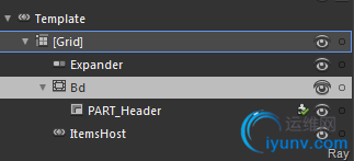

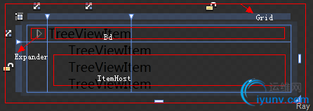

  • TreeViewItem 的 ControlTemplate 实质布局如下图,一个两行三列的 Grid:
  • 默认布局致使子节点(即 ItemHost)总会比父节点向右偏移第一列的宽度(值:19)。

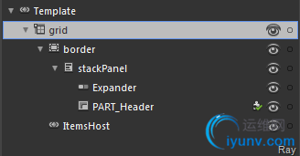

    为达到偏移效果并且使得 ItemHost 能横跨所有列(这样 Border 就可以填充整行了),现在修改如下图,两行一列的 Grid,StackPanel 左边被 Margin 填充(值:19):

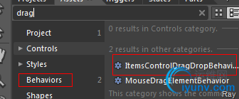

  • 最后编译程序(Ctrl+Shift+B),可以在 Blend 中的 Assets 面板中拖拽 ItemsControlDragDropBehavior 行为(在 Behaviors 中)。
    DSC0004.png 注意,这个行为稍加修改还可以复用到后面将要介绍的主显示控件中。
    所以 class ItemsControlDragDropBehavior : Behavior  中的 T 类型是 ItemsControl。
    代码中也尽量免去具体的类型(如 TreeView)。

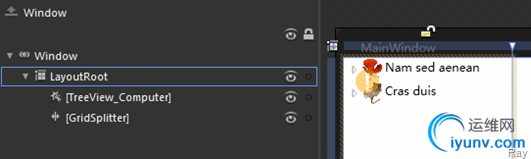

  • 最后把新建的用户控件拖拽到 MainWindow 上,并加个 GridSpitter。
  • 附图: DSC0007.png
